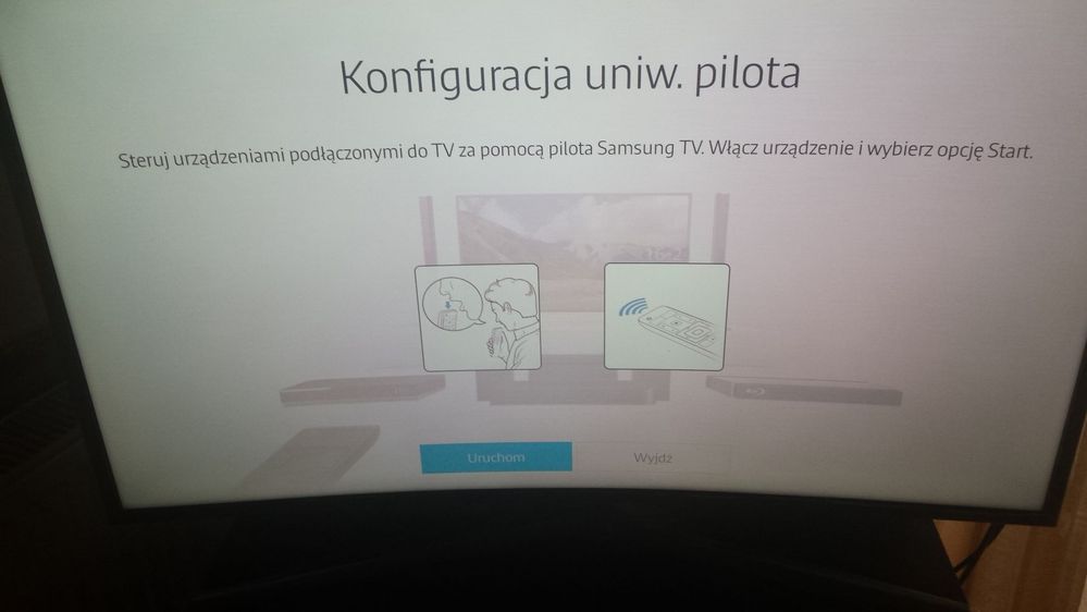

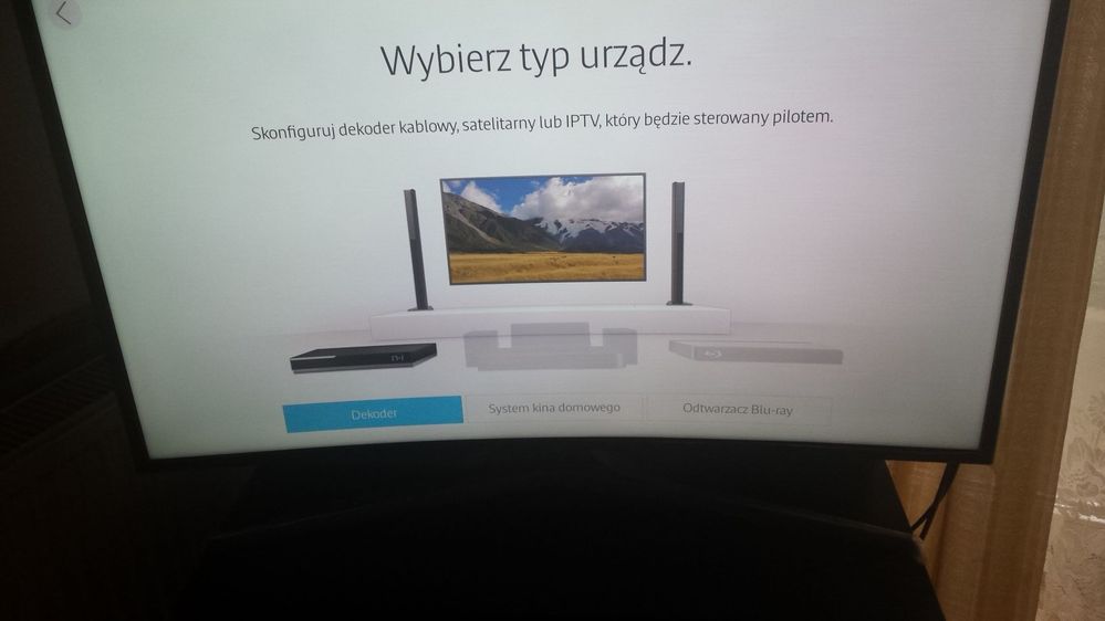

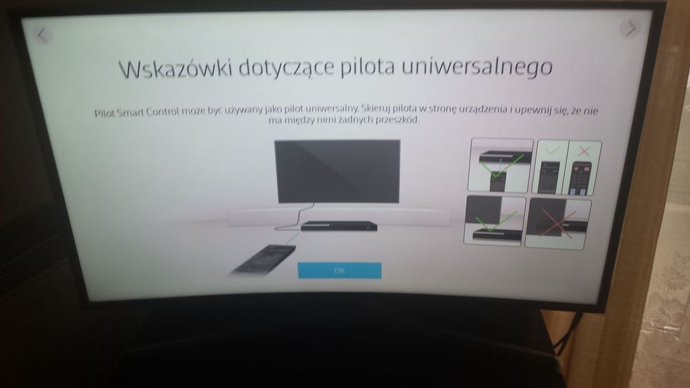

@zbigniewwJa mam TV Samsung UE40ju6740 i steruje każdym urządzeniem z pilota od TV jak kino domowe, dekoder, odtwarzacze Blu-ray. Wszystkie urządzenia innej marki

Dla waszego dobra, zmieńcie specjalistę 🙂 Prawdą jest jedynie to, że faktycznie ta opcja nie jest zaimplementowana bezpośrednio w pilocie. Telewizory Samsunga od wielu lat mają dodatkowy nadajnik podczerwieni, który komunikuje się z pozostałym sprzętem. W tym przypadku sterowanie odbywa się pilot->telewizor->nadajnik->sprzęt innej marki. Tę opcję trzeba  skonfigurować na telewizorze tak jak pokazał @Anonim.
Wątek dotyczy jednak innej funkcji (hdmi cec), która mogła by być zaimplementowana w dekoderze icu 100. Wtedy komunikacja odbywa się pilot od dekodera->dekoder>kabel hdmi->sprzęt innej marki.
