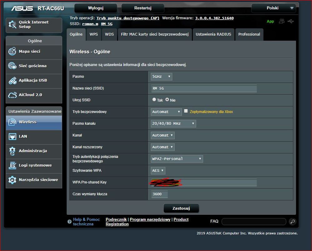

@meico1234  jeśli po kablu lan jest poprawny internet, bez zamuleń, to wi-fi chyba nie na 100% poprawnie ustawione, wrzuć ustawienia z wi-fi tego Asusa.
Ja ma tak to poustawiane...

Screen ustawień WiFi

screen WiFi

@meico1234  dla wi-fi 5GHz też tryb ręcznie wybierz, kanał to według uznania, ale możesz przetestować różne kanały, warto jednak panować nad siecią wi-fi, zdawanie się na automat, czasem stwarza problemy.
