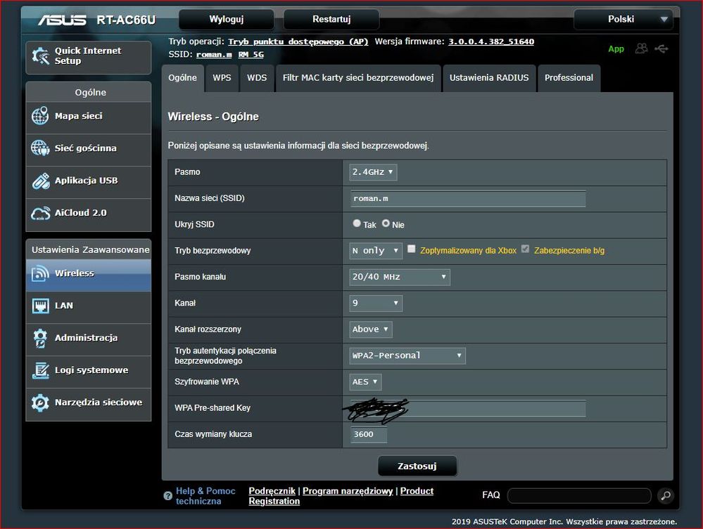

@meico1234  jeśli po kablu lan jest poprawny internet, bez zamuleń, to wi-fi chyba nie na 100% poprawnie ustawione, wrzuć ustawienia z wi-fi tego Asusa.
Ja ma tak to poustawiane...

Zrobiłem próbę którą sugerowałeś - niestety bez sukcesu. Przyznam tylko, że nie restartowałem wszystkich puszek po zmianach ustawień, ale obie puszki (FB i WHD 80) chyba tego nie wymagają.
Zgadzam się, że na moje wyczucie również problem leży w konfiguracji. Najciekawsze dla mnie jest to, że przycinane jest tylko WiFi Asusa, a gniazda kablowe pracują OK.

Sagemcom WHD 80 połączony kablem sieciowym poprzez switch z Funboxem 2.0 - problem.
Screen ustawień WiFi
  • 17
screen WiFi

@meico1234  dla wi-fi 5GHz też tryb ręcznie wybierz, kanał to według uznania, ale możesz przetestować różne kanały, warto jednak panować nad siecią wi-fi, zdawanie się na automat, czasem stwarza problemy.
