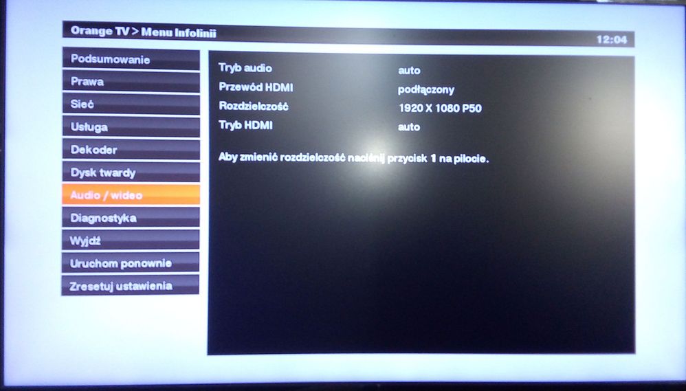

Reasumując: ...potwierdzam liczne uwagi dostępne na tym Forum zebrane pod wskazanym adresem, że przy bezpośrednim połączeniu kabelkiem optycznym np. SoundBar lub Kina Domowego z naszym nowym dekoderem Samsunga, jakoś dźwięku nie jest optymalna. Ale jeżeli monitor lub TV poza wejściem HDMI ma jeszcze wyjście optyczne na sam dziwek ( dla przypominania dekoder przekazuje razem z obrazem też odkodowany dźwięk przez HDMI i ale bez własnej kiepskiej obróbki ) to tak podpięty SoundBar lub Kino Domowe pozwala korzystać z dźwięku w sposób zadowalający - nie robiłem specjalistycznych testów audio ale przynajmniej jest dużo głośniej na tych samych ustawienia w moim SoundBar/
Przy okazji natrafiłem na informacje o Reset dekodera przez klawisze D C D z pilota, a to może się przypadać dla zupełnie nowych użytkowników Usługi TV Orange.
  - Mianowicie na jego pilocie są cztery przyciski ( prawie na samym dole ) oznaczone kolorami:
Czerwony  z literą A;
Zielony z literą B;
"żółty" z literą C
Niebieski z literą D.
Jeżeli przy włączonym naszym dekoderze na jego Pilocie włączymy kombinacje klawiszy D C D to uruchomi się Menu Infolinii Orange TV:Menu Infolinii Orange TVMenu Infolinii Orange TVz którego możemy odczytać szereg istotnych informacji oraz przetestować dekoder bezpośrednio z Pilota. Między innymi możemy nawet wymusić własną rozdzielczość obrazu z listy formatów obsługiwanych. Jest też dostępny tzw. Resetu dekodera z zachowaniem informacji:  to widoczna na Screenie zakładka  Uruchom ponownie. Dlaczego o tym pisze ponieważ tylko z takim resetem powinniśmy wpinać i odpinać załączone nasze dyski USB, ale przy zupełnym wyłączeniu dekodera procedura dołączania i odłączania dysków jest też na pewno poprawna. Sorry za jakoś Screenu ale dekoder nie ma opcji zrób Screen całego obrazu, wiec posłużyłem się swoją  komórką.
