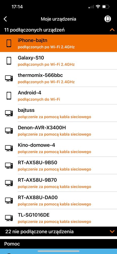

Bezpośrednio do switcha też będzie trochę technicznie utrudnione, mimo że w planie miałem dawać podwójnie kable dla bezpieczeństwa to dałem pojedynczo 😛
Czyli jeśli bym podpiął pod router, który jest wpięty bezpośrednio do switcha to nie będzie działać??
Musi być dekoder bezpośrednio do switcha?? Bo nie mogę zrozumieć gdzie różnica, ponieważ bez względu gdzie wepnę sprzęt to funbox widzi identyczne połączenie nawet ten sam adres przydziela
IGMP snooping mam w switchu włączone w routerach także
