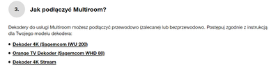

@balbina111  takiego sprzętu nie wolno sprzedawać jak również kupować gdyż jest on własnością operatora czyli Orange, a sprzedaż jego stanowi przestępstwo w świetle prawa, poza tym ten sprzęt nie będzie działał gdyż jest on przypisany do konkretnej umowy i posiada swój numer. Jeśli Ci nie pasuje dekoder 4K Stream to poproś o inny np. ICU 100 jako główny (wtedy IWU 200 jako multiroom) lub WHD 80 jako multiroom.
Telewizja Multiroom - podłączenie i konfiguracja | Orange Polska
