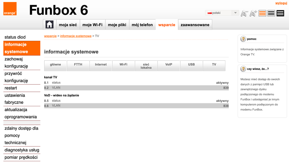

@marcinez VOD to inny VLAN

Orange światłowód + TV, ale ONT i własny router
Jest na moim ruterze tak samo ustawione jak na FB6

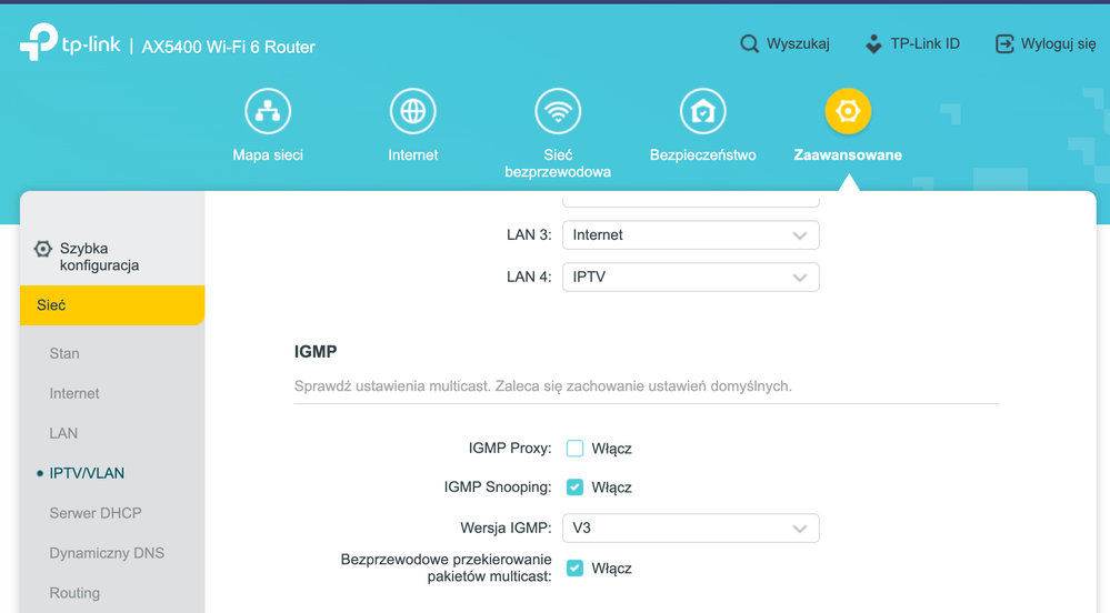

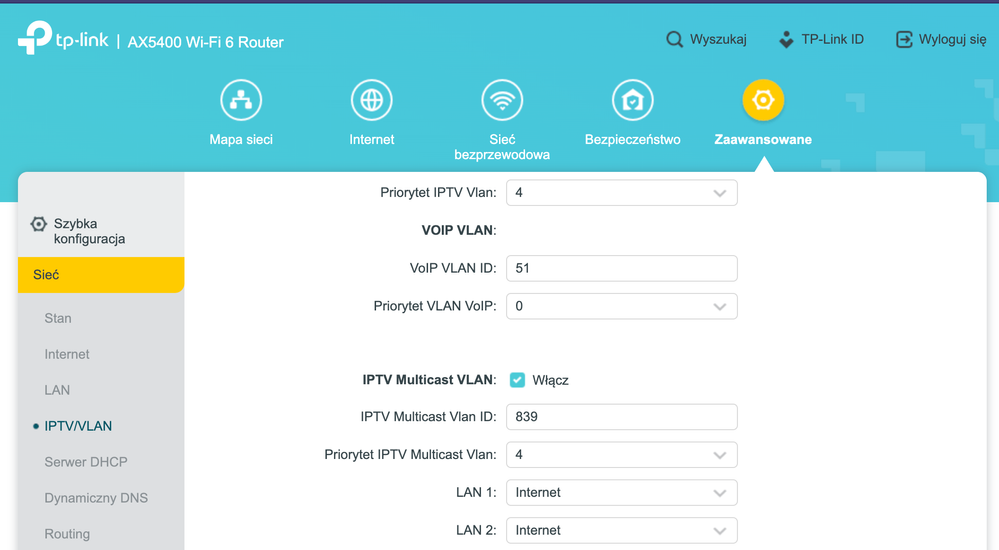

Ustawienia na moim rutku wyglądają tak jak na zrzutach
