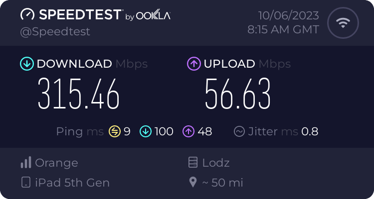

Wyniki sprzed chwili. Odległość około 4m, bez przeszkód. To co może zaszkodzić w poprawnym działaniu telewizji to dołożenie kolejnego multicastowego dekodera po WiFi. Przy czym zakładam, że FB nie wykonuje konwersji MC do UC skoro Orange zaleca podłączać tylko jeden poprzez WiFi. Na koniec: bardzo dobre, dla chcących podłączać tylko po WiFi, jest wprowadzenie do oferty DV8555.

@SamotnickU Ciebie ok...Jednak gwarantowanie u innych (nawet dla podobnej odległości) takich samych osiągów bez pomiarów czy orientacji przestrzennej jest nieco ryzykowne. Poza tym sam speedtest to nie wszystko...Ty robisz testy na odbiorniku w iPhonie...Dekodery maja inne odbiorniki i inaczej ustawione anteny. Modemy są pochowane w szafkach, a dekodery za TV (które są jednym wielkim ekranem dla fal radiowych)
Nie chcę się przerzucać argumentami, ale zbyt wiele widziałem u klientów i jestem po prostu ostrożny w wydawaniu zaocznych opinii, że będzie ok....

@agat13 Odnosimy się do siły sygnału. Straty na szafki i inne przeszkody są już w tę siłę wliczone. Dekodery mają lepiej: mają większe anteny i nie muszą martwić się o wydatek energii, z którym to urządzenia mobilne muszą się liczyć. Rozumiem, że jesteś ostrożny w kwestii WiFi. Mogą być inne powody, że nawet przy silnym sygnale połączenie działa niestabilnie - z tym się muszę zgodzić.

@Samotnickok. Zwróć jeszcze uwagę na info, że to nie pomiar w miejscu docelowym dla 3-go dekodera, a oczyt z drugiego po wifi. Myślę, że oba nie będą stały w tym samym miejscu, stąd ostrożność...

@agat13 Wiem. Na szczęście wyglada na to, że autor nie lubi życia na krawędzi i chce podłączyć się za pomocą przewodu.
