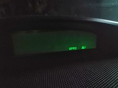

Zgodnie z sugestiami zmieniłem  DNS na 194.204.152.34, wpisałem adres strony startowej bez przedrostka http, zresetowałem sprzęt. Wyświetlacz pokazuje, że zostało nawiązane połączenie GPRS (od poczatku), świeci się też wskaźnik przepływu danych- zdjęcie poniżej.

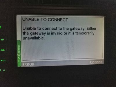

Dalej komunikat poniżej- także po wpisaniu adresu z przedrostkiem wap.
Data Type:
Przez moment miałem wrażenie, że strona załaduje się, bo długo "kręcił się" wskaźnik pobierania danych na dole ekranu, ale w konsekwencji wyświetlił się komunikat o błedzie.

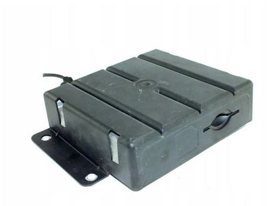

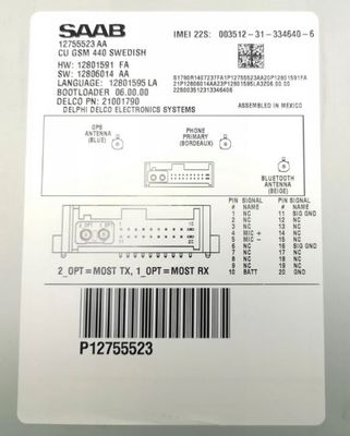

Sam system nagłośnienia jest do zaakceptowania. Składa się z 13 głośników i trzech osobnych wzmacniaczy połączonych światłowodem. także z telefonu można korzystać, da się także wysyłać sms, choć jest to dosyć uciązliwe..., a jakośc dzwięku z wbudowanego zestawu głośnomówiącego pozostawia wiele do życzenia. Poniżej widok modułu teleinformatycznego wraz z tabliczką znamionową.
