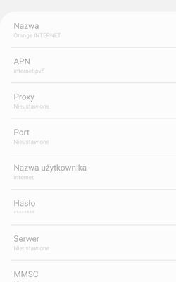

Witam. Mam kamere overmax oraz dvs. Kamery ladnie sie instaluja i w domu dzialaja. Po wyniesieniu na dwor do miejsca docelowego polaczenia brak.... podobno chcac korzystac z internetu w telefonie orange powinnam zmienic ustawienia apn ale...w moim telefonie samsung galaxy a 51 nie da sie edytowac ustawien i jak klikam dodac tez sie nic nie dodaje pomimo ponownego włączenia tel. Prosze o pomoc bo kupilam kamery i leza. Tylko prosze krok po kroku bo ja slaba w tym jestem 😊

Tak w domu przez wifi. Od routera do miejsca docelowego jest okolo 8 metrow. Kamery maja byc w garazu wiec w zadaszeniu. Raz jedna z overmaxa udalo mi sie tam uruchomic i odziwo dzialala noc. Dzisiaj chcialam podlaczyc nastepna a ta działająca przenieść w inne miejce i teraz zadna nie dziala. Kazano mi zmienic apn ale u mnie sie nie da
Czy jest jakis inny sposob polaczenia?

@Pat33 raczej to nie są problemy z ustawieniem APN w telefonie. Tu jest problem zasięgu sygnału WiFi z routera. Przeszkody takie jak ściany, sufit itp tłumią sygnał i kamery nie są w stanie go odebrać. Dlatego masz problem z konfiguracją. Najpierw trzeba by było poprawić sygnał WiFi, np po przez zastosowanie wzmacniaczy lub po prostu podłączyć kamery bezpośrednio ro routera kabelkiem RJ-45.

Proszę potwierdź jaką masz konfigurację sieci. Do czego się te kamery podłączają: do rutera czy do telefonu? APN kazali ci zmieniać w ruterze czy w  telefonie? Ten ruter (rozumiem że jednak jakiś jest) to jaki model i do czego jest dalej podłączony?
Zgaduję, na podstawie tego co napisałaś dotąd, że masz intrnet LTE z jakimś stacjonarnym modemem (zapewne od operatora) i tenże modem ma zbyt słaby nadajnik WiFi żeby kamery w miejscu docelowym się mogły z nim połączyć. Koledzy @ketrasaArtur i @Anonim są ewidentnie tego samego zdania. Jeśli tak jest rzeczywiście, to jedyną radą jest doprowadzenie internetu z rutera bliżej kamer: czy to poprzez dodatkowe urządzenie WiFi czy to poprzez kabelek, czy też jedno i drugie. Jeśli kabelek na całej długości (to byłoby najlepsze) nie wchodzi w grę, to zasięg WiFi w miejscu docelowym możesz sprawdzić aplikacją w telefonie (WiFiAnalyser), musisz w niej widzieć tą samą sieć do której kamery podłączyły się w domu, jeśli tej sieci w miejscu docelowym nie ma to oczywiście kamery się nie połączą bo nie mają do czego.
Możliwe jednak że próbujesz czegoś zupełnie innego, np. podłączasz kamery do internetu za pośrednictwem swojego telefonu - wyjaśnij proszę czy tak czasem nie jest. Gdyby tak było to jedyną rozsądną radą (za @agat13 ) musiało by być: nie idź tą drogą, ma zero zalet i same wady. Gdyby jednak tak było to powodem problemów w tym wypadku byłby słaby zasięg GSM w miejscu docelowym, na co absolutnie nic i tak nie poradzisz.
