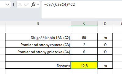

@atlas_cudow  kable są jednolite i żyły takie same, a więc zwarcie między żyłami byłoby łatwiej znaleźć niż między zylą, a ekranem.
Zwarcie na końcu, dokładny pomiar i jeśli między żyłami byłoby pełne zwarcie, to coś tam można wykombinować
Tu jednak nie dość, że to zwarcie do ekranu jest stałe, to i zaciemnia taki prosty test ze zwarciem innej- dobrej żyły do ekranu.
Tu ciekawe co by pokazał mój elektroniczny?

Masz na  myśli taki wzór pomiaru?

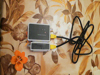

Ja czasem używam taki najprostszy, za dychę z alledrogo, podobny do tego:
https://allegro.pl/oferta/tester-diodowy-kabli-rj45-rg-58-18060554088
Daje pojące o kolejności żył i ewentualnych zwarciach. Zwarcia (jeśli są na nowych kablach), to najczęściej zaciskanie poszło bardzo nie tak, albo ekran gdzieś się zamytlał, łatwo poprawić mając zaciskarkę.

@atlas_cudow  no, szacun. Tak coś takiego miałem na myśli
Można zmierzyc rezystancję petli żyła- żyła. Później żyła-ekran i sprawdzić rezystancję samego ekranu dla lepszej statystyki
Takie coś używałem.
