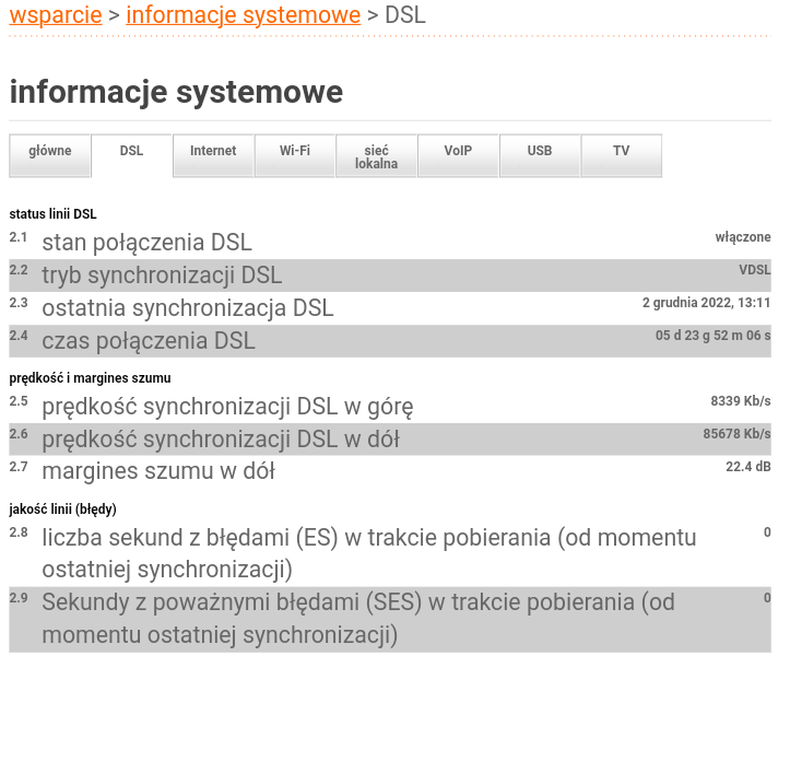

@Funbox20 W zakładce DSL w modemie znajdziesz troszkę informacji na temat łącza. Synchronizację do centrali, błędy liniowe itp. Wklej screena (bez danych osobistych- np login), powiemy co i jak.

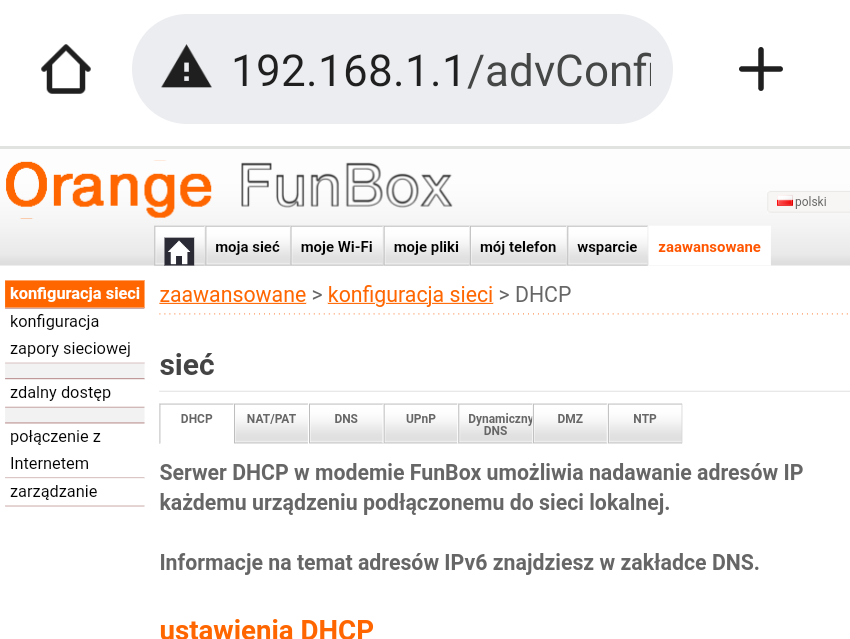

@Funbox20 Z przeglądarki kompa w sieci wewnętrznej wchodzisz na stronę 192.168.1.1
Login będzie wyszarzony :admin, a hasło podane na naklejce na spodzie modemu: pierwsze osiem znaków klucza WPA.
Jak już sie zalogujesz znajdziesz zakładkę DSL

@agat13 schowane bylo w zakładce wsparcie.

@Funbox20 Linię masz idealną. Nigdy nie widziałem takich parametrów i takiego SNR. Zero błędów, więc i to nie powinno być powodem dla błędów w transmisji IPTV. Zostaje tylko test kabli i dekoderów osobno..
Sprzęt wymieniałeś w komplecie , razem z zasilaczem?
Może warto jeszcze sprawdzić stabilność 230V zasilania?
