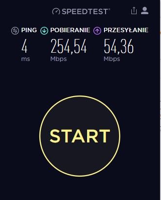

ICU 100 po ethernet jaką ma minimalna prędkość netu potrzebną ?
Dziś z rana jest jeszcze lepiej 😄 ... może to się jednak opłacało co kabel to kabel . Nie spodziewam się jednak poprawy TV - zakłócenia raczej nie wynikają z braku prędkości .
