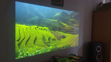

Od nowości wszystko było ok. Od pewnego czasu obraz jest wyraźnie fioletowy. Czy ktoś miał podobny problem?

Dekoder iwu200 4k obraz fioletowy
Oczywiście, z chromcast, z dvd, z laptopa obraz jest idealny. Z dekodera fiolet.
Wymiana dekodera nic nie pomogła. Podejrzewam, że w międzyczasie zmieniono soft. Miał ktoś dzwonić z działu technicznego i cisza
@Ryszard_59 Wymień kabel HDMI na inny i zmień port HDMI w projektorze np na HDMI2. Większość tego typu przypadków to problem w kablu. Podłącz na krótko oba urządzenia na testy innym kablem najlepiej tym z zestawu od IWU200, sprawdzisz czy to nie to...
Sorry ale to nie wina projektora ani kabla.
Na tym samym kablu i wejściu HDMI, sygnał z laptopa, z dvd, chromcst, jest doskonały. Po podłączeniu dekodera na wstępie audio się wzbudza i burczy, po czym tylko i kolory stają się fioletowe.
Bezpośrednio po włączeniu dekodera logo i tło jest ok. Po przejściu ma kolejny ekran, czyli jak startuje soft logo zmienia się na podbarwione a tło fioletowe.
