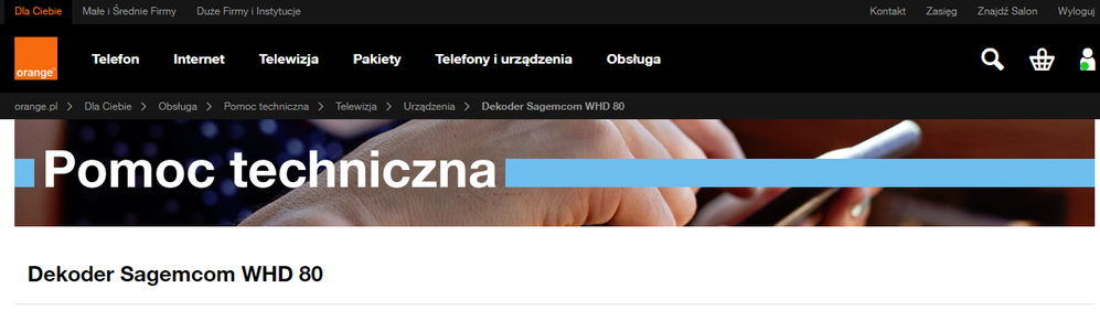

Jak wcześniej wspominałem w innym wątku, "odkurzać" rozpocząłem od instrukcji w formie papierowej, a skończyłem na internetowym wsparciu technicznym. Tam dałem upust swoim niepochlebnym komentarzom, ale i tak jestem dalej w lesie. Dekoder "stanął" na aktualizacji godziny na przedniej jego stronie, lecz na ekranie 32 calowego Samsunga nic a nic. HDMI i  resztę zestawu podłączyłem. Co prawda, nie ciśnie mnie i będę sobie eksperymentował wg. dostępnych instrukcji wtedy, gdy nikt nie będzie korzystał z tv. W umowie mam po IPTV. A zdjęcie poniżej, to wycinek tylko, na którym niżej jest Orange Ekspert, lecz po SAT.
