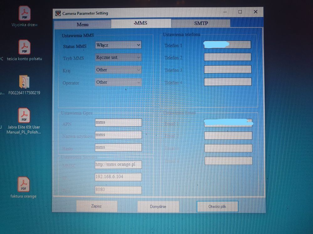

Dzień dobry. Ostatnio zakupiłem fotopułapkę na kartę sim (wysyła powiadomienia ze zdjęciami po wykryciu ruchu) i mam problem z połączeniem z orange. W automatycznych ustawieniach t mobile i play działa a w orange nie. Próbowałem ręcznie wpisywać APN i nic.
Wpisywałem takie konfiguracje:
APN: mms
nazwa użytkownika: mms
hasło: mms
Ustawienia serwera
MMSC: http://mms.orange.pl
IP: 192.168.6.104
port: 8080 lub 9201
i nic.
Może ktoś już to przerabiał i rozwiązał problem. Z góry dziękuję za ewentualną pomoc

A poza tymi polami masz jeszcze inne do wpisania?
kamera leśna gsm problem
Jedyny wybór to jeszcze automatyczne wypełnianie pól w zależności od operatora (w orange wpisuje niewłaściwe dane ) i ręcznie.
