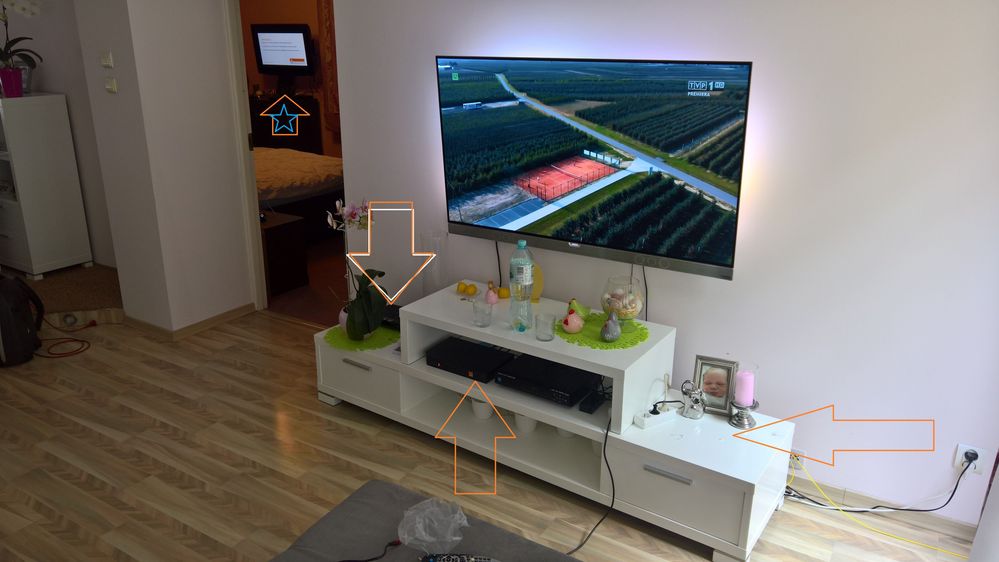

Robiłem test u znajomego. Funbox 3 znajdował się najpierw w dwóch kolejnych  miejscach oznaczonych strzałką od prawej strony. Dekoder Samsung ICU jest  podłączony w sypialni oznaczony gwiazdką.
Poziom sygnału na analizatorze WIFI na smartphonie Lumia 950 XL wynosił około -60 do -65 dBm, na dekoderze kanał 998 siła -84 do -75  dBm, jakość sygnału od 1 do 5 dB.
Gdy przestawiłem modem Funbox3 po lewej stronie szafki przy TV za kwiatkiem poziom sygnału na telefonie wzrósł do około -50 dBm, na dekoderze -70 do -65 dBm, jakość sygnału 8 do 15 dB.
Czy Orange zamierza zlecić poprawę konstrukcji obudowy/anten  w dekoderze Samsung ICU 100? Dodam że sam mam podłączony dekoder WHD80 na VDSL na większym dystansie niż na zdjęciu i nie mam żadnych problemów.
Czy można wymienić Samsung ICU 100 na Sagemcom WHD80, który ma mocniejszy sygnał na WIFI, jak ktoś nie potrzebuje 4K?

@pawelc27  Metalowa obudowa nie pomaga...

Nie, do oferty światłowodowej dedykowany jest ten dekoder. Jako drugi(multiroom) jest UHD88 bez Wi-Fi
Lub jako drugi multiroom też ICU100 jednak z większą opłata miesięczną o 10 zł.
Dekoder Samsung ICU WIFI słaby sygnał
@pawelc27  nie licz na modyfikacje anten i wzmocnienia sygnału wi-fi w ICU100, dekoder jest typowo do 4K telewizji, więc powinien być spięty kablem lan z FunBox 3.0, ja po wi-fi mam połączone komputery i telefony, reszta kablem lan, jest opcja zwiększenia zasięgu wi-fi i mocy sygnału >Wi-Fi Extender Plus 😉
