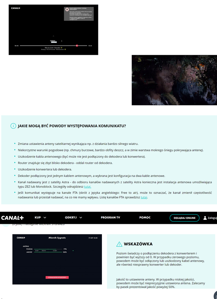

@gromoa  podstawowe pytanie, czy "grzebałeś" coś przy antenie, konwenterze czy kablu koncentrycznym?
Spójrz też na screen poniżej
