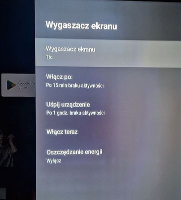

Dekoder 4k Stream czarny obraz po uruchomieniu
@jarmk  skojarzyłem po starszym typie dekodera. Tu na screenie masz "uśpij urządzenie po 1 godz braku aktywnisci"
Zmień na "nigdy"
Ja bym jeszcze wyłączył wygaszacz ekranu na testy
