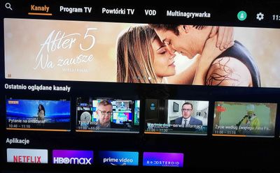

Typowo dekoder startuje z takim ekranem:

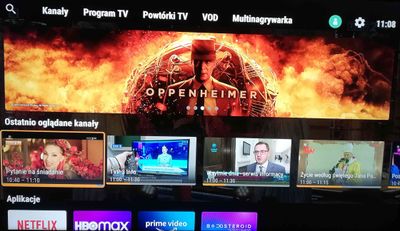

Naciśnięcie strzałki w górę dwa razy i w prawo raz podświetli napis "Kanały", mniej więcej w ten sposób:
Teraz wciśnięcie klawisza "OK" spowoduje wejście do tego zagadkowego(?) miejsca:

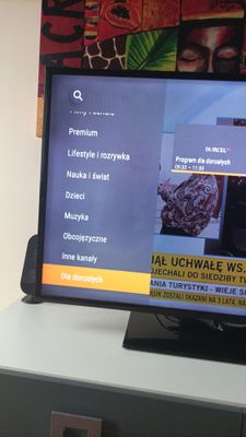

Na 4 multi mam taką listę..
