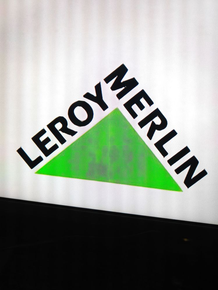

Tutaj obiecane filmiki prezentujące czcionki na kanale tvn24, niestety jeden filmik wrzucił mi się z powodu proporcji jako short:
https://youtu.be/kjRYyfRROxw
https://www.youtube.com/shorts/8RESn3t6Klc
poniżej 3 zdjęcia, które akurat zrobiłem w tamtym czasie to są już efekty po tuningu, czyli dopasowanie wyświetlanych klatek, wyłączenie totalnie wszystkich ulepszaczy w tv. Mimo, że obraz u poprzedniego dostawcy miał wszystko włączone i nigdy nie było problemu. Także tyle z mojej strony, pozdrawiam.

I co jest nie tak na tych filmikach? Właśnie oglądam ten kanał, na co mam zwrócić uwagę?

Trochę jakość ucierpiała na youtube, czcionka faluje, literki się zniekształcają, bardzo ciężko oglądało się tekst, który przesuwając się zachowuje się w ten sposób.

No więc (nie denerwuj się): u mnie tak nie faluje. Szlag by mnie trafił gdyby tak było więc cie rozumiem. Ale co do przyczyny tego stanu rzeczy nie podejrzewam w ogóle sygnału. Wydaje mi się, że nie ma opcji skopania sygnału w ten sposób. Gdyby strumień UDP nie docierał w komplecie, to pasek by się zacinał, cały obraz by się rozpadał na piksele, ale nic by regularnie nie falowało. To raczej wygląda na problem z rozdzielczością, tak jakby TV z dekoderem się nie dogadały po HDMI. Stawiałbym na problem po stronie oprogramowania dekodera.

Co prawda rezygnując z umowy masz już problem z głowy, ale taka pikseloza widoczna w tekście pasków informacyjnych może być spowodowana również podbiciem ostrości w ustawieniach telewizora. Zapewne przez słaby efekt wyostrzenia krawędzi na przeskalowanym już obrazie. To tak jakby ktoś miał podobnie, zawsze może spróbować podziałać w ustawieniach.

Trzeba było wymienić dekoder na identyczny i sprawdzić czy nie był zwyczajnie wadliwy.
Ja zawierając umowę z Orange miałem podobny problem z Multi 4K, słaba jakość obrazu, wymieniłem go na nowy i było już wszystko w porządku.
Po drugie, czy w trakcie podłączania technik czegoś nie schrzanił? Jesteśmy tylko ludźmi i popełniamy błędy, czasami głupie.

Problem kosmetyczny, przypuszczam że kompresja jest gorsza na sieci innego operatora, przekierowania, opóźnienia i gorsza kompresja w efekcie, unicast nie gwarantuje stałej kompresji a zmienną. Na sieci własnej to mają 8mbit średnio ale na własnej, a nie na obcej i nie na unicast.
Zasada prosta - telewizje i internet bierze się od operatora macierzystego, jeżeli to sieć Play to najlepiej będą tam działać te usługi i nie ma spychologii takiej jak robili konsultanci bo nie ma wtedy na kogo spychać odpowiedzialności 🙂 .
Dlaczego problem moim zdaniem kosmetyczny ? Kosmetyczny, bo z takiego bliska jest to delikatna cecha, a z daleka w niczym nie przeszkadza, większość osób nawet by tego nie zauważyło. Czy to problem dekodera? - najłatwiej tak stwierdzić i dać takie rozwiązanie, ale nie oznacza to że tak było.
Problem mógł być także chwilowy oraz dotyczyć specyficznych ustawień telewizora, warto było sprawdzić na innym odbiorniku w tym samym miejscu. Wątpię, że problem dotyczył dekodera.

Kompresja w multicast jest taka sama dla wszystkich. Twoje przypuszczenia są błędne. Zaburzenia w strumieniu UDP nie generują takich artefaktów.
