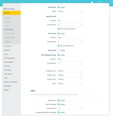

BE800 nie pozwala przypisać jednemu portowi jednocześnie zwykłego Internetu i IPTV, więc to rzeczywiście może być źródłem problemu.
może nie potrzebujesz dedykowanego portu IPTV. To jest prawdopodobnie przeznaczone do wynalazków typu "bridge". Zdefiniuj wszystkie porty LAN jako internet i podłącz dekoder do dowolnego. Po to jest właśnie igmpproxy, żeby kierować multicast do LAN. Na emulatorze daje się zrobić tak jak np. na poniższym obrazku. Odnośnie kierowania multicast na wifi, do tego jest osobny przełącznik - na samym dole.
@pirenejnapisał(-a)
polecam DGS-108/E
w tym zastosowaniu muszę wycofać tę rekomendację, bo może spowodować burzę pakietów, z powodu switching loop. Aby tego uniknąć potrzebny jest switch mający STP/RSTP. Może to być np. DGS-1100-08

Hmmm... a może nie działa dlatego, że jako iptv dekodowany jest vlan 838 zamiast 839? I wtedy pakiety sterujące idą na zewnątrz ze złymi tagami - do vlan 838 czyli w kosmos? To małe literki, nie zwróciłem na ten błąd uwagi, ale to jednak błąd.

@j131 @pirenej Tak, próbowałem z 838 zamiast 839, jak i wiele innych kombinacji.
