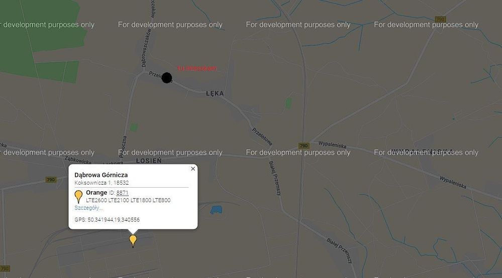

proszę o pomoc w temacie internetu mobilnego. Mam bardzo niskie transfery internetu - 20kb/s - 1mb/s. Są dni,że nie jestem w stanie nic zrobić. Zasięg LTE - 3/4 kreski na 5, najbliższy nadajnik ok. 2km dalej - ul. Koksownicza 1 (ID - 8871) Dąbrowa Górnicza. Ja mieszkam na ul. Przelotowej w Dąbrowie Górniczej. Router jaki używam to model Huawei B315s. Czy ten model obsługuje jednocześnie kilka częstotliwości? Router stoi przy oknie, nie jest wyposażony w antenki. Co proponujecie? czy zmiana routera lub dokupienie coś pomoże w tej kwestii?

wg mapki wychodzi w sumie jakies 1,5km. Czy przeciążenie powodowałoby aż taki spadek transferu? i który router z oferty Orange obsługuje agregację pasma?
