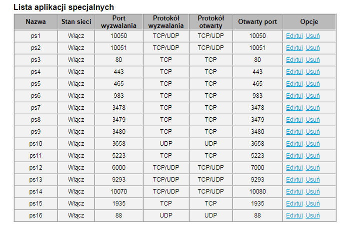

Witam,przepraszam że tak długo czekaliście ale nie miałem zbytnio czasu.
Tak więc zrobiłem tak jak na poradniku ale nie mam pojęcia czy to tak ma wyglądać bo nadal mam NAT 3 kompletnie nie znam się na tym.
Dodaję załącznik

Ogólnie to routowalny IP jest dodatkowo płatny i możliwy do włączenia tylko dla klientów biznesowych (aka. "na firmę") dlatego było pytanie czy masz usługę na firmę. Orange nazwało sobie routowalny IP profilem VPN. Skontaktuj się z Orange i zapytaj czy jest możliwośc włączenia tego u Ciebie.

To pozostaję kontakt z Orange ale wątpie czy to pomoże,jak odblokowałem porty teraz wiem o co chodzi.

wystarczy zadzwonić do biura obsługi i uruchomić usługę VPN (5 zeta na miesąc).Reset routera i to wszystko.
