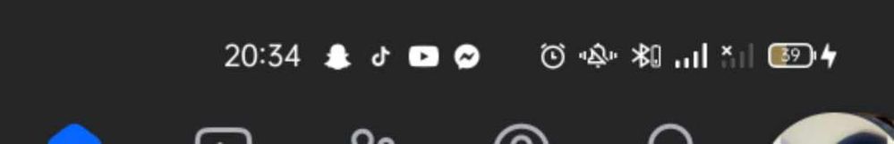

Od jakiegoś czasu gdy posiadam nową kartę SIM, wyłącza się Internet lub całkowicie jakby zasięg, wtedy nie ma żadnych jego kresek i widnieje "x". Dlaczego tak się dzieje? Przed chwilą sam wyłączył mi się tylko Internet, wrócił gdy uruchomiłam ponownie telefon.

Może być gniazdo sim uszkodzone w tefonie lub karta. Przełóż sim w drugie gniazdo i sprawdź, jak zadziała to masz gniazdo uszkodzone.

@T-rex Gdy przekładka w drugie gniazdo pokaże ten sam problem pozostaje weryfikacja na innym smartfonie i jeśli będzie ten sam objaw, zgłoszenie i wymiana karty SiM.
Podpytam jeszcze: jak inni użytkownicy sieci w tym miejscu? Trzeba zweryfikować też uszkodzenie nadajnika czy problem z zasięgiem...

@T-rex  w Mój Orange można samodzielnie wymienić kartę SIM, ale najpierw warto ją sprawdzić w innym telefonie 😎

@T-rex co to za telefon? U mojej mamy była podobna sytuacja. Wymieniłem jej telefon na nowszy i problem ustał. Jej poprzedni telefon był chyba z 2015 roku.

Oppo Reno 4 z 5G

Innym nie zdarzało się coś podobnego, a u mnie to już druga taka sytuacja po zakupie nowej karty. Jakoś rok temu miałam identyczną sytuację, jednak po czasie ustało i już się tak nie działo

@T-rex  na tym samym telefonie?

Tak, na tym samym, z którego cały czas korzystam

Inni użytkownicy sieci nie mają takiego problemu jak ja, i nie wiem czy to istotne, ale moje urządzenie nie jest w stanie udostępnić innym internetu, nikt nie jest w stanie się ze mną połączyć, nawet po zmianie hasła, czy też resetowaniu telefonu.
