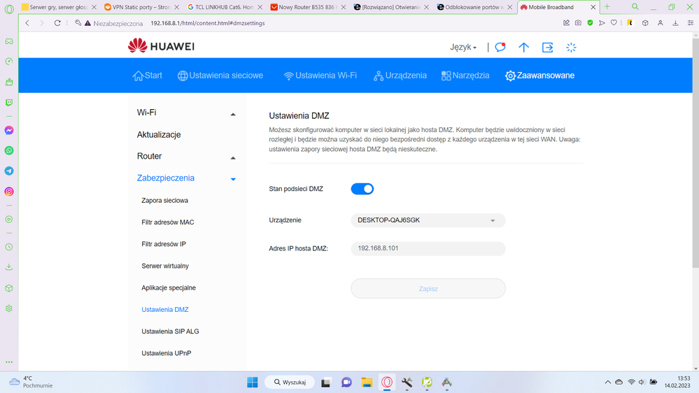

@Rumek94a sprawdzałeś możliwość ustawienia DMZ bo w niekiedy bez modyfikacji softu nie mam możliwości ustawienia DMZ. Sprawdzałeś konfiguracje po stronie abonament chodzi o zmianę APN bo wykopując VPN od operatora, jedyną konfiguracje po stronie abonamenta jest zmiana APN. Pozdrawiam 🙂

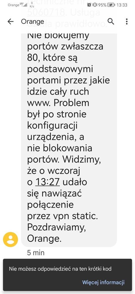

Zgłoszenie rozwiązane jak zawsze mówią że nie blokiluja portów sprawdzałem w telefonie APN ustawiłem i też są zablokowane

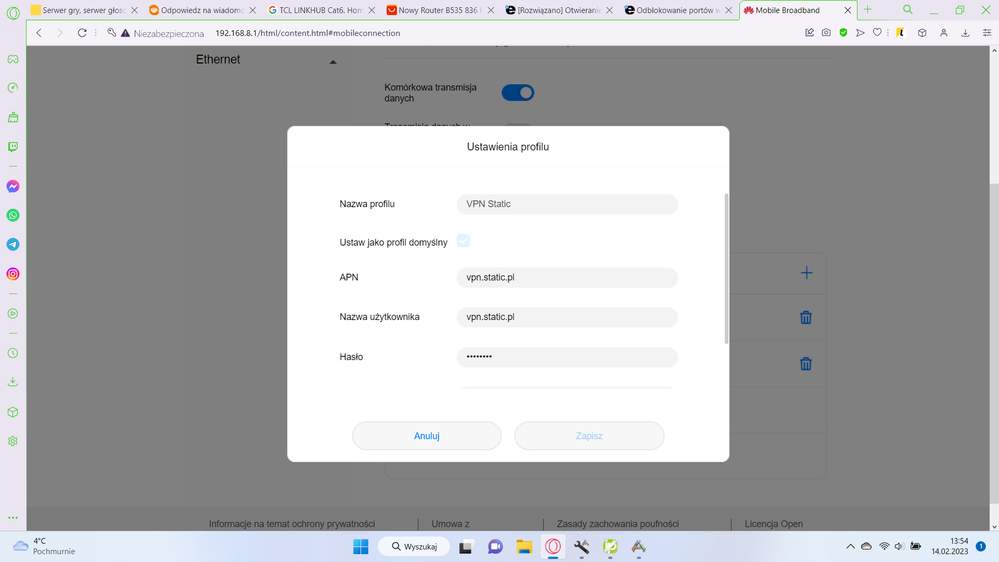

Już wszystkiego prubowalem może wiecie jaki vpn się opłaca kupić  bo ten z Orange coś mi nie dzala żeby porty były otwarte w routerze widzalem ze jest zakładka VPN  w Urban vpn to tylko widzalem port 80 był otwarty

No u mnie się łączy i jest wszystko dobrze tylko kłopot z portami bo zamkniente nawet w telefonie łączy się pod APN vpn.static.pl jest dostęp do internetu tylko porty zobaczę jak zainwestuje w router nowy trochę to potrwa a na razie wyłączę ta usługę bo nie opłaca się płacić 20zl za tylko IP bez otwartych portów

@Rumek94
Powtarzasz w kółko że masz zamknięte porty, a chciałbyś mieć otwarte. Porty jako takie są "otwarte" tylko jeśli faktycznie coś na tych portach nasłuchuje. Samo przekierowanie pakietów z internetu do określonej lokalizacji w LAN nie wystarcza, jeszcze coś w tej lokalizacji musi odpowiadać na próby nawiązania połączenia. Jeśli chcesz uzyskać jakąś konkretną pomoc, to spróbuj skupić się w swoim pytaniu na konkretnej konfiguracji, opisz ją dokładnie, włącznie ze sposobem sprawdzania stanu portów. Jestem prawie pewien, że popełniasz jakiś prosty błąd i stąd problemy. Jednak na podstawie ogólnikowych i chaotycznych informacji trudno wskazać co jest nie tak.
