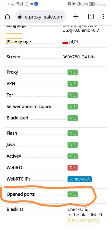

VPN Static porty
I nie wiem o co chodzi w routerze porty ustawione od 7775 do 7780 i od 27010 do 27020 do do serwerów ARK surwiwal a strona pokazuje ze wszystkie porty zablokowane

VPN Static porty
@IreneuszCDnapisał(-a)
@Rumek94  to zgłoszenie zrobić i ci otworzą porty, poprzez Czat Orange można 😎
Zobaczę jak będzie na internecie domowym bo może oferta abonamentu L tego nie wspiera  jak na domowym nie będę to będę musiał zrezygnować i kupić kartę do monitoringów camsat

VPN Static porty
@Rumek94  w Orange potrzebna SIM typowo do Internetu Mobilnego, wtedy NAT jest otwarty.
Można zgłaszać na czat niech porty pootwierają, ale jak to SIM też do rozmów, to może być problem.
Zdalnie bardziej nie pomogę, musisz testować i w razie problemów czat Orange, zmiana konfiguracji modemu LTE nic nie da jak SIM karta ma zamknięte porty.
Tak z innej strony, starter innego operatora i testy zrobić, wykluczy się wtedy modem, bo czasem to on stwarza problemy.
Tak okrężną drogą jeszcze, SIM z Orange VPN, do telefonu włożyć i Hotspot utworzyć, wtedy sprawdzić czy NAT jest otwarty na komputerze.
