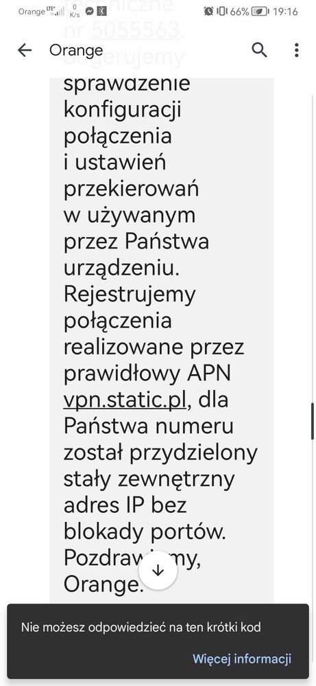

Witam mam vpn.static.pl ustawiony normalnie mam dostęp do internetu ale porty mam zamkniente wszystkie

Wykupiłem vpn Static za 20zl plus aktywacja ustawiłem wszystko tak jak ma być i ip nowe przyznali ale porty zamkniente a serwer mam do udostępnienia

I nie wiem o co chodzi w routerze porty ustawione od 7775 do 7780 i od 27010 do 27020 do do serwerów ARK surwiwal a strona pokazuje ze wszystkie porty zablokowane

Zobaczę jak będzie na internecie domowym bo może oferta abonamentu L tego nie wspiera  jak na domowym nie będę to będę musiał zrezygnować i kupić kartę do monitoringów camsat

Router Huawei 4G pro 3  vpn statyczny abonamen plan L
