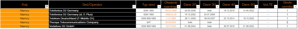

Tak @rogal198 ➡️ tutaj w pkt. 13 jest 📎 do pobrania lista, wg której na Vodafone powinieneś mieć dostęp do 2G lub LTE:
Jeśli nie masz w ustawieniach wymuszonego trybu pracy sieci w 3G to powinien działać Ci internet, gdy byleś w Niemczech połączony z tym operatorem (o ile nie miał wtedy jakiś problemów sieciowych).
Pisałeś wcześniej, że łączyłeś się z LTE, więc najpewniej jest to kwestia ustawień APN, o których wspominałam wyżej lub ewentualny problem lokalnego operatora (chwilowa awaria lub przeciążenie sieci) - wtedy problem rozwiązałoby ręczne przełączenie, tak jak pisali @IreneuszCD@pawson1

Wielkie dzięki. Myślę że to może być powód. A jest jakaś lista operatorów z którymi współpracuje Orange? Ja miałem Vodafone.de.
  • 533
  • 8218
  • 37
Roaming w Niemczech - brak internetu
