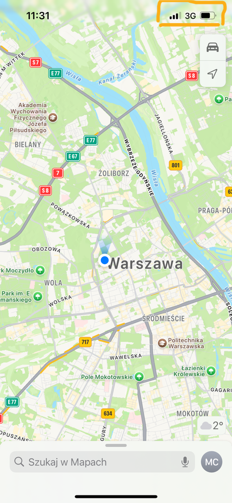

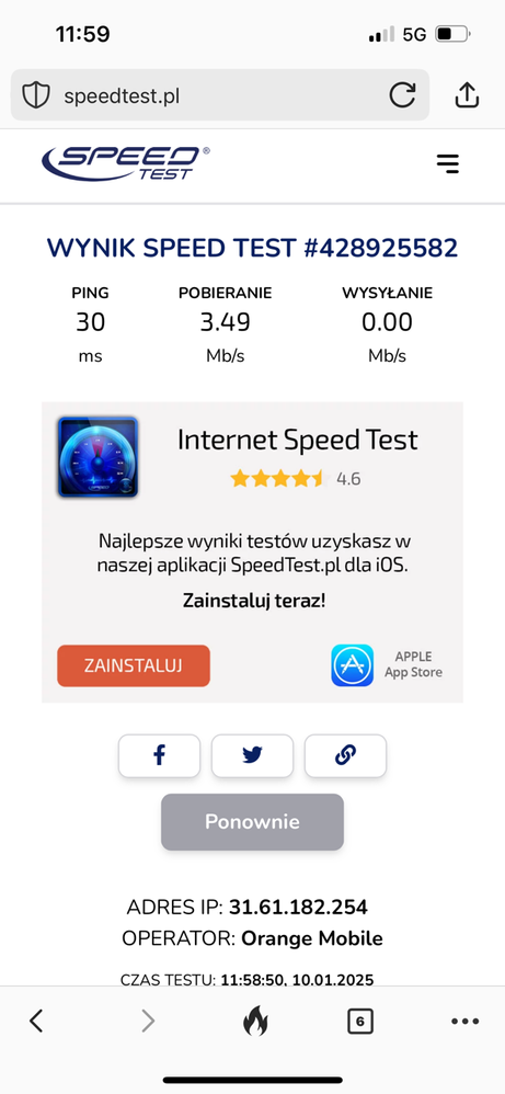

Witam, pół roku temu kupiłem telefon z 5G (iPhone 14, kupiony na stronie apple.com) i od tego momentu rozpoczęły się moje problemy z zasięgiem w sieci Orange. Wcześniej miałem telefon z LTE (iPhone SE2020) i wszystko było OK. Dzieje się to najczęściej w dużych miastach lub w pobliżu dużych miast i zawsze gdy jestem w zasięgu 5G, nigdy nie dzieje się to na LTE. Na co dzień przebywam w Warszawie: Wola, Ochota, Bemowo, Śródmieście, często też pod Warszawą: Milanówek, Grodzisk, Otwock. Problem z zasięgiem objawia się następująco: przede wszystkim zrywanie rozmów - podczas rozmowy nagle wycisza mi rozmówcę, chociaż połączenie dalej trwa - muszę się rozłączyć i zadzwonić jeszcze raz żeby kontynuować. Często zdarza się także, że mam na tyle słaby zasięg, że nie mogę się z nikim dogadać bo dźwięk jest zniekształcony, przerywa słowa w połowie. Internet na 5G potrafi pokazywać pingi rzędu 50ms i transfery poniżej 1Mb/s downloadu. Często muszę chodzić po ulicy z telefonem żeby złapać zasięg, czasami będąc w zasięgu 5G na wyświetlaczu pojawia mi się 3G.

Muszę powiedzieć, że po kilku dniach na telefonie przełączonym na LTE widzę znaczną poprawę. Zasięg jest lepszy i przede wszystkim stabilny - nie zerwało mi rozmowy ani razu. Transfery internetowe to w ogóle różnica kosmiczna - jest średnio poprawa 10x na pingu i na downloadzie/uploadzie. Siedząc w budynku w narożniku, w którym łączą się 2 ściany i mam tylko 2 "kreski" zasięgu LTE, mam ping 6ms, download 400Mb/s i upload 111Mb/s, więc jest bardzo dobrze.
Wychodzi więc na to, że 5G to tylko taka ciekawostka marketingowa i aż dziw bierze, że przez jakiś czas ludzie płacili dodatkowo żeby z tego korzystać.
