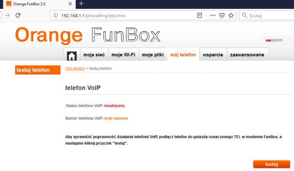

Dziwna sprawa - właśnie odkryłem, że mi stacjonarny (w ramach Love, VoIP) przestał działać. Też mam Fanbox 2.0, telefon analogowy podpięty pod gniazdko w modemie. Internet i TV działają. Przy próbie dzwonienie dostaję komunikat głosowy "Wykryto problem z telefonem internetowym. Wykonaj restart itd...". Restart nie pomaga.
Test "RingTest" z poziomu panelu admina http://192.168.1.1/phoneRingTest.html daje sygnał w telefonie, normalnie dzwoni, ale potem ten sam komunikat "Wykryto problem...".
Skan ekranu w panelu na załączonym obrazku. Czy to normalne, że tam nie widać numeru czy mi wykasowali? Pozostaje mi dzwonić na BOK czy jakieś inne pomysły?

Nigdy nie korzystałem, może jak wrócę popołudniu do domu to spróbuję...
Ale ponowię pytanie - czy "brak numeru" na załączonym obrazku to normalne?

Podzielam wątpliwość wynikające z posta @bluesmanniak... Wygląda na to że @marcel043 nie ma "w pakiecie" numeru VoIP, tylko zachowany numer w tradycyjnej technologii (POST). W takim przypadku, telefon powinien być podpięty w spliter, z pominięciem FunBox'a.  @marcel043 sprawdź co masz w dokumentach...
