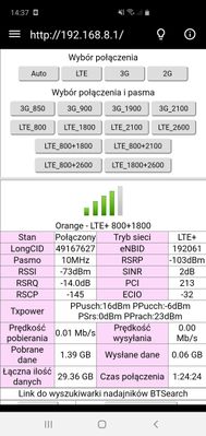

Wystawilem router na parapet i sa 4 kreski i czasem nawet 5
nad parapetem mam taki daszek wiec raczej sie nie zamoczy router co o tym sądzisz?
Chyba, ze polozyc jakis kartonik na ten router na wszelki wypadek

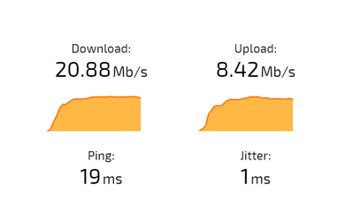

Jak wychodzi z prędkościami i pingiem po takich testach?

 Narazie zostawie router na parapecie nad nim jest daszek wiec nie powinien sie zmoczyc, jak zacznie padac to zobacze odrazu czy cos leci na niego dodam, ze jestem teraz polaczony na LTE 800+1800

@Jacoppek fajnie, że są efekty. Sprawdź później jeszcze w godzinach szczytu, 18-24 i w tedy podaj wyniki 😉 👍

laczyc sie po roznych pasmach i probowac czy gdzies bedzie lepiej czy tak zostawic? jestem na 800-1800 polaczony

@Jacoppek jeżeli takie prędkości i ping jest do zaakceptowania, to zostaw tak. Jak będą kłopoty, to w tedy ponownie poszukaj.

@Jacoppeknapisał(-a)
Jak już to 1800-800 połączony
