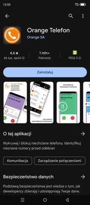

@KamilKawiak dzwoniący do ciebie, jak nie mają na początku +48, to niech dopiszą, większość w kontaktach ma bez +48, to rodzi różne problemy, operator raczej nie stwarza takich problemów.
Tak na koniec, może zainstaluj dla testów...
 Ustaw jako domyślną do kontaktów i dzwonienia 😎

@KamilKawiak to z komunikatora jakiegoś ich poinformuj, zainstaluj tą aplikację co na zdjęciu, że sklepu Google Play 😎
