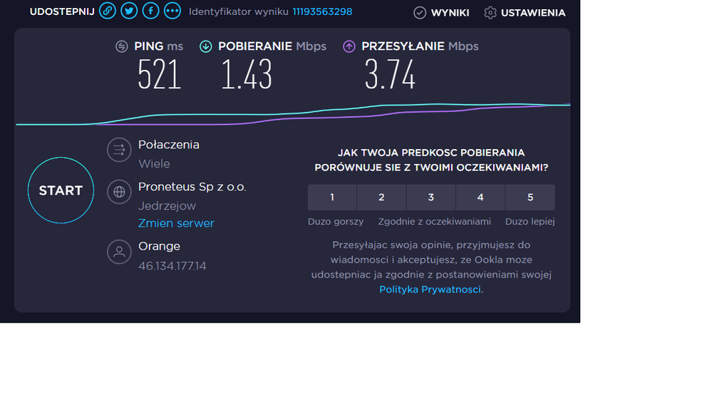

Cześć, wymiana routera na Huawei B535 pomogło, aktualnie predkość mnie zadowala - średnio 10mb/s i około 20 pingu ale występuje kolejny problem, po ustawieniu routera do fabrycznych wszystko jest ok przez 1-3 dni i później nagle coś się psuje i nie ma internetu, albo inaczej - połączenie jest ale prędkość nie przekracza 0,5 MB/s i ping czasem jest koło 500. Wtedy jedyne rozwiązanie to reboot urządzenia ( routera ) i wszystko wraca do normy. Macie na to jakiś pomysł ? Pozdrawiam ;]

@maciek600v sprawdź, czy masz aktualny soft w routerze. Warto też sprawdzić ustawienia APN. Domyślnie powinno być:
APN: internet:
Nazwa: internet.
Hasło: internet

Soft aktualny, APN po resecie do fabrycznych samo się ustawia i jest tak jak podałeś. Oto screen ze speedtestu z dziś, router Huawei B535-232 z antenami lokalnymi tzn. małe anteny wkręcone w router pomiar na laptopie około 1,5 metra od routera. Na routerze 3-4/5 kresek zasięgu
