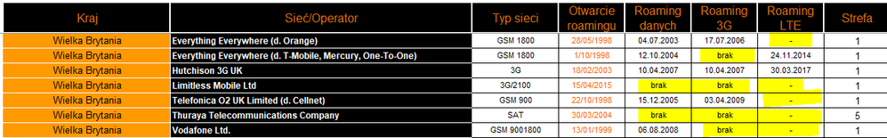

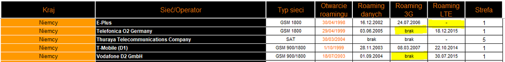

Ponieważ w necie temat ma wiele już teorii spiskowych, daję mały poradnik, których operatorów roamingowych nie wybierać.
Przykład 1. Niemcy
Przykład 2. Wielka Brytania
Pełna rozpiska tutaj http://www.orange.pl/ocp-http/PL/Binary2/2003454/4103075077.xls lub aktualne wersje na stronie http://orange.pl/roaming (sekcja dokumenty - plik lista krajów).
Brak zakresu 3G lub LTE w tabelce wyżej nie oznacza, że zawsze go nie będzie. Oznacza tylko, że nie jest gwarantowany. Więc warto wybierać ręcznie tych operatorów, którzy mają pełne wsparcie dla wszystkich częstotliwości.

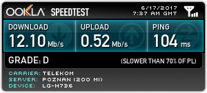

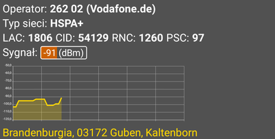

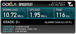

Lejki i brak LTE w roamingu UE - prawda czy mit?
Tak jak mówiłem, przed chwilą:
I dziś już mogę powiedzieć, że żadnych lejków NIE MA:
Vodafone, U2100:
2959608037
Telkom.de (T-mobile.de), U2100:
2959618748
LTE2600:
2959625605
Widać to tylko początkowe problemy były. 🙂
