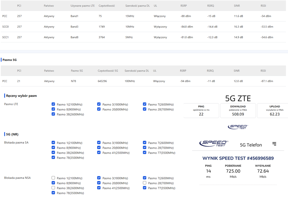

Zamontowałem kartę w ZTE i przeszedłem do Pierwszych Testów, tutaj moje testy z telefonu w znacznej prędkości opadły.
Orange Modem ZTE 15 Pingu 300-500 Pobierania 40-60 Wysyłania Mb/s

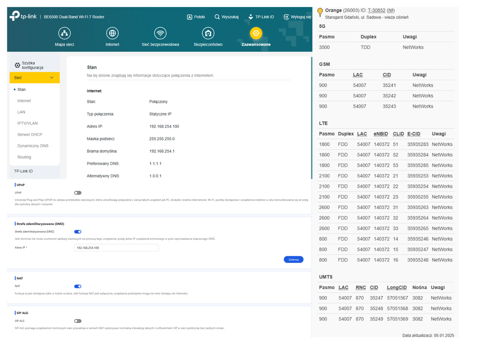

Czy OrangeTV będzie działać w innej podsieci normalnie, czy wypadałoby bezpośrednio pod podsieć ZTE jako że musi być w trybie routera zamiast mostu a siecią zarządza TP-Link ?

Dlaczego w NSA muszę wyłączać pasma by uzyskać normalne 5G inaczej korzysta z tych pasm obniżając prędkość pobierania do około 150Mb/s ?
W mój Orange gdy wchodzę w pokaż moją strefę domową pokazuje mi punkt w lesie oddalony o jakieś 6km nie ma tam nic nawet a nie lokalizacje modemu, pomimo to no-limit działa a pani na infolini mówi że jej strefa pokazuje poprawnie dlaczego tak może się dziać i czy zgłaszać to dodatkowo ?

@Patryk202 Czy dobrze wnioskuję, że używasz ZTE w trybie routera i robisz w połączeniu z TP-Linkiem podwójny NAT?

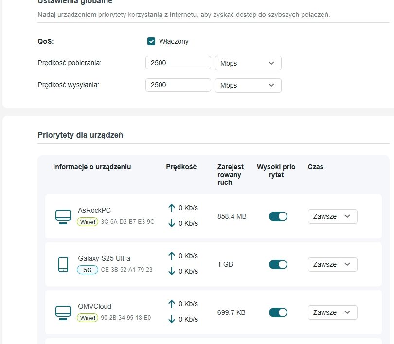

Każda aktywność na łączu oczywiście wpłynie na jego parametry. Telewizja dostaje dość wysoki priorytet (co ma znaczenie jeśli sprzęt bierze pod uwagę DSCP przy QoS, nie wiem czy te rutery tak mają czy nie). W praktyce oglądanie TV na łączu mobilnym do niedawna było dość karkołomnym pomysłem, ale może w tym nowym 5G będzie lepiej, trudno powiedzieć. Tu nie tyle chodzi o pasmo, co o stabilność.

Teoretycznie Wiem czym jest podwójny Nat ale nie do końca to rozumiałem, TPLinka mam dodane do DMZ w ZTE i jeśli otworzę porty uzyskuję zdalny dostęp do sieci prawidłowo.

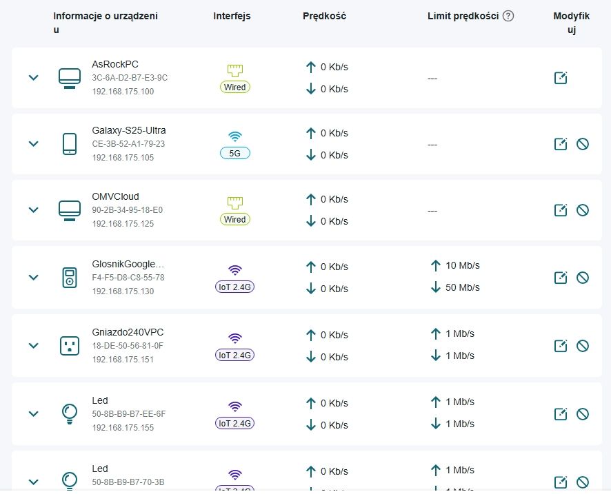

Nie wiedziałem bardziej jakie błędy może powodować taka konfiguracja stąd to pytanie o podwójny NAT. Nie mogę ustawić ZTE w tryb Mostu ponieważ wtedy ostro ścina prędkości, z drugiej strony chciałbym by tplink zarządzał siecią jako że ma więcej opcji konfiguracji i robi mi praktycznie całą sieć. A jeśli ZTE miałby zarządzać całą siecią TPLink w trybie AP to tracę możliwości konfiguracji i wiele zaawansowanych funkcji w tym QOS czy Izolacja Urządzeń, do tego ZTE ma możliwość ustawienia stałego ip lokalnego tylko dla MAX 10 urządzeń. No nie oszukujmy się ZTE gdyby zarządzał całą siecią to by dobrze nie działało, zresztą przeprowadzałem już takie testy. Tym bardziej że mam sporo urządzeń SmartHome na odizolowanym osobnym WIFI+Izolacja urządzeń, oraz mam limity prędkości dla tych urządzeń, Zte żadnej z tych funkcji nie obsługuje.

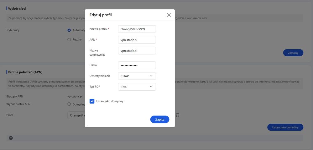

Jak wyżej wspomniałem mam aktywny stały adres Publiczny OrangeVPN i sprawa wygląda tak że po pierwszej konfiguracji Stały IP działał jak powinien, po restarcie ZTE już nie, zadzwoniłem na infolinię coś zresetowali i ruszyło, na trzy dni w tym czasie modem był wielokrotnie ponnownie uruchamiany. Po tym ich resecie cały czas dobrze chodziło jak powinno do dziś. Rano wstaję sprawdzam swoje IP i co i nic dynamiczne, i ping na speedtest spadł no widać że VPN nie działa. o 12 Dzwoniłem na infolinię powiedziano mi że wszystko jest w porządku i powinno działać, zrobiłem zgłoszenie techniczne.
I teraz pytanie czy jest możliwe że po mojej stronie jest coś nie tak, czy może to właśnie przez podwójny NAT ?
Konfiguracja nie była zmieniana, nie mam zapasowego łącza więc w teorii powinno działać, tym bardziej że przez trzy dni działało bez żadnego problemu.
Powoli zaczynam żałować tej przesiadki tylko stworzyłem sobie dodatkowe problemy, zrobiłem to dla tej funkcji która nie działa. Tmobile daje publiczny stały IP tylko klientom biznesowym więc odpada, dodatkowo chcą bym korzystał z ich modemu przy abonamencie a mają jakiś szajs dużo słabszy od mojego ZTE dlatego nie chcę ich. Chyba będzie trzeba wrócić do oferty na kartę i dalej działać na Tailscale jak dotychczas.

Odnośnie VPN na to jest już na forum kilka wątków , że na ZTE nie za bardzo to działa.  Podobno są jakieś obejścia, ale z obejściami jest tak, że nikt nie wie, jak długo będą działać. Pocieszające jest to, że już teraz producent wypuścił update softu, który naprawia problem z VPN. A kiedy trafi sofiścik do Ciebie? W sumie nie wiadomo. Musiałabyś zapytać bezpieczeństwo kogoś z ZTE.   Odnośnie trybu bridge, to chyba najprościej po prostu włączyć go na tym zewnętrznym modemie, a całą siecią niech zarządza TP Link.

@Patryk202 Możesz zostawić konfigurację jaką masz teraz, z TP-Linkiem w DMZ. Ja bym jednak powalczył o publiczny adres IP na BE400, chyba, że wszystkie funkcje TP-Linka, jak na przykład serwery VPN, dają się uruchomić na prywatnej adresacji WAN.
