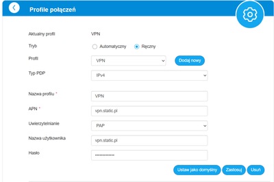

Na wstępie zaznaczę, że usługa Orange VPN statyczny jest wykupiona i aktywna (potwierdzone również na supporcie). Router ma skonfigurowany APN wg. wytycznych orange (screen)

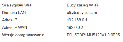

Nadmienię, że informacje o urządzeniu wyglądają tak (czyli WAN 192.0.0.2):
Co mogę jeszcze zrobić aby otrzymać ten adres prawidłowo? Potrzebuję go do pracy a taki stan rzeczy mocno mnie ogranicza tym bardziej, że bez "orange VPN" (czyli bardziej static) mój VPN do pracy działa bardzo opornie.
