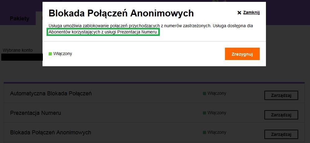

locha napisał:
Gdzie na stronie orange mozna to zablokować? Bo widze na stronie taką możliwość jedynie dla tel. komórkowych, a mi wydzwania anonim na tel. stacjonarny.
Ja sam to kiedyś zleciłem z poziomu portalu «Mój Orange» (oczywiście na koncie związanym z tel. stacjonarnym). Teraz, po zmianach wprowadzonych na portalu, można to zrobić z poziomu ekranu Podsumowanie:
Zarządzaj → Pakiety i ustawienia → Ustawienia → Blokada Połączeń Anonimowych → Zarządzaj
(pamiętając o tym, że wcześniej trzeba mieć aktywną usługę Prezentacja Numeru):
Blokada Połączeń AnonimowychBlokada Połączeń Anonimowych
