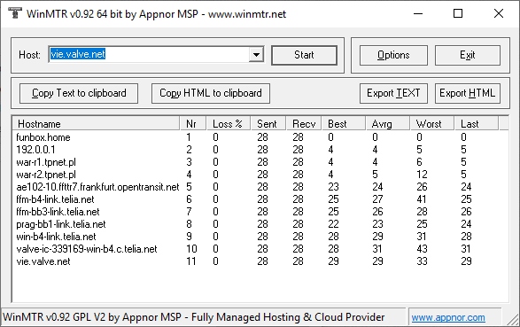

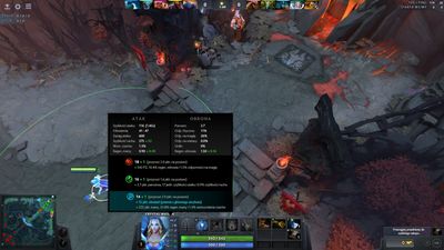

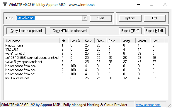

Problemy na linii CS:GO &amp;gt; Światłowód
@Banan922napisał(-a)
To tu masz u mnie pingi do serwery D2 przez winmtr, w grze nie sprawdzę bo D2 nie mam.
lux.valve.net - https://prnt.sc/ld7igq
vie.valve.net - https://prnt.sc/ld7ikt
Jakoś nie widzę żadnych magicznych 28, jedyne co widzę to skaczące od 35 do 50 😄
Dota 2 jest za free 🙂
U mnie ping wynosił 28 ms co widać na screenach bezpośrednio z gry, które wyżej wrzuciłem.
Załączam też screeny z WinMTR.
W USFIV grałem tylko z randomami to nie powiem kto z jakiego łącza mógł korzystać.
