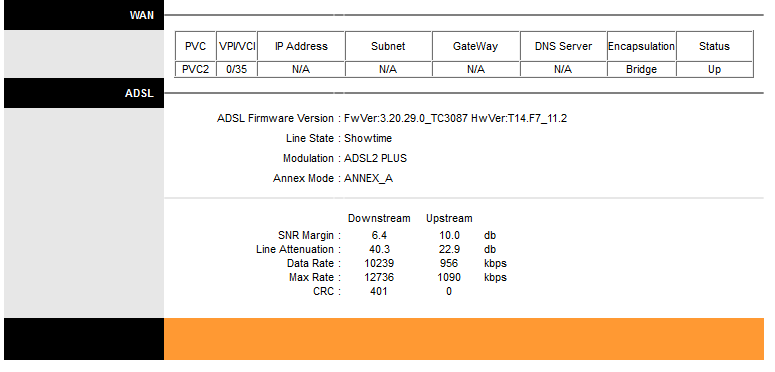

Błędów dużo niema, a czy wiadomo dlaczego adsl2+ jest nieosiągalne? Normalnie z takim tłumieniem to powinno być pełne 10Mb/s.
@AnonimCzy pamiętasz że ma 3000m do centrali ?

vdsl2 napisał(-a):
jaryn napisał(-a):
@jarynCzy pamiętasz że ma 3000m do centrali ?
Nie wiadomo ile ma do centrali teraz ma 26db tłumienia może przepieli linię. Stan linii był taki, że telefon nie chciał dzwonić. Klientom to się kit wciska o obserwowaniu telefonów.
Teraz sobie tak podłączyłem u siebie dwa klocki jeden robi za most drugi resztę.
