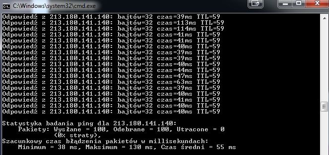

  • 27
Telia.net
Niestety do onetu również skacze podobnie.
Niestety pewnie łącze na więcej nie pozwala. Przynajmniej tak twierdzą technicy, którzy wcześniej twierdzili, że VDSL spokojnie zadziała. Ale około rok temu ping tak nie skakał i zdarzało się, że dało się normalnie zagrać na komputerze. W zwykłej pracy skaczący ping rzadko utrudnia działanie.
