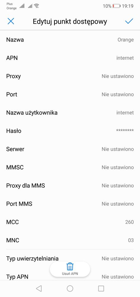

A na pewno dobrze wpisałeś wszystko? Bo apn nie jest internet. Wpisz bez ipv4 w polu apn. Dosłownie internet

To poprawiłem, ale problem jest, że nie mogę tego nowego punktu wybrać. Mogę go tylko zaznaczycScreenshot_20181109-192723_Settings.jpg
