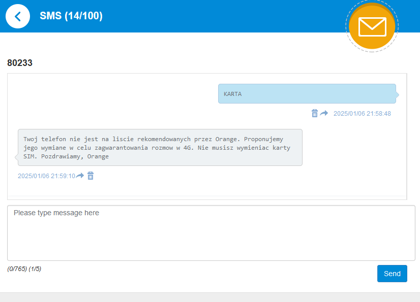

Router 5G z wyjściem RJ11 i obsługą VoLTE
@Samotnick  W tej firmie kupiłem ZTE MF286D Nordic poniżej 300zł, teraz jest powyżej 300 zł.
Jakoś dopuściłem do aktualizacji oprogramowania ZTE MF286D (2024-10-18 Nordic_B14) i teraz mogę wybrać przy automatycznym połączeniu :
4G only (przychodzi SMS jak ktoś dzwoni, u dzwoniącego akurat włącza się poczta głosowa jak  karta w OFnK w routerze)
albo
3G only (łączy w obie strony jak  karta dowolnego operatora w routerze)
Nie ma to znaczenia bo karta SIM z nr domowym w OFnK jest w B715 i tam automatycznie przerzuca na 3G oraz 2G nadal jest dostępne.
Parametry internetowe ZTE MF286D Nordic i ZTE MF287D są zupełnie podobne.
Obudowy są zdecydowanie inne.
ZTE MF286D Nordic ma dwa gniazda R11 bez informacji o VOLTE a ZTE MF287D jedno R11 z reklamowaną obsługą VoLTE.
Teraz pozostaje praktyczne sprawdzenie jak VoLTE zadziała w sieci Orange na ZTE MF287D.
Sprawdziłem dokładniej jeszcze stary MF286D z nowym oprogramowaniem Nordic_MF286D_B14.
Z kartą fioletu z ważną ale kompletnie wyzerowaną ODNOWĄ. Spokojnie można rozmawiać przy domyślnym 4G Only dzwoniąc na router ze smarfona z numerem w ODNOWIE jak i OFnK. Router trzyma 4G+ lub 4G.
Podsumownie.
Nie potrafię aktywować VoLTE lub Orange nie aktywować VoLTE na tym starym Routerze.
Dla fioletu nic nie musiałem robić tylko wsadziłem kartę SIM Odnowy i z automatu było Volte.
Akurat tych operatorów karty można spokojnie zmieniać w routerze, bo zadziałają na tym profilu połączenia bez konieczności zmian
