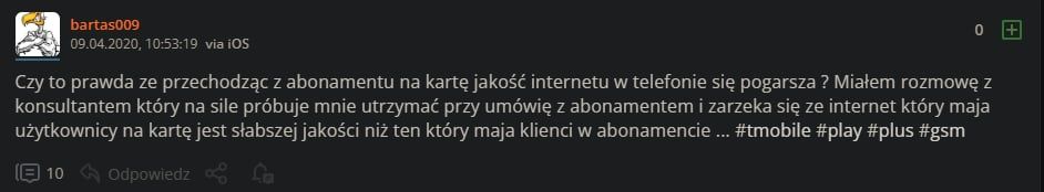

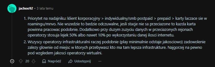

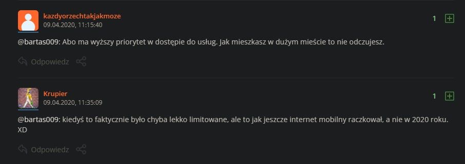

Sory że nie odpisywałem ale nie miałem czasu, w tygodniu będę próbował zastosować się do wskazówek i dam znać czy jest poprawa, obecnie router zewnętrzny dalej prowizorycznie oparłem o książki w stronę okna tj. BTSa, ale gadałem z kumplem i powiedział że u niego (przypominam ma abonament u różowych, nie prepaid, korzysta z tego samego przeciążonego BTSa co ja) zauważył że pierwsze przykładowo 15 sekund korzystania z neta ma 5Mbps a później już rusza i jest ogień, 50-100-150Mbps przez resztę dnia. Ma wrażenie że zawsze pierwsze korzystanie z neta danego dnia przez chwilę jest mała prędkość a po chwili tak jakby coś się aktywowało i jest szybka prędkość, tak jakby oznaczało to że operator tzn. BTS widzi dobra jest aktywność - puszczamy full prędkość.
Nasze teorie (foliarskie? 😄 ) poparte dowodami rzeczowymi w postaci screenów wypowiedzi użytkowników reddita i wykopu dotyczące "pierwszeństwa" korzystania z przeciążonego BTSa w załącznikach.
Co wy na to? Czy to prawda i czy powinienem w związku z tym zdecydować się na abonament? Jeśli nie, proszę o podanie waszych doświadczeń jako użytkowników na abonamencie i prepaid.
BTS w mojej okolicy dalej przeciążony, zastanawiam się z czego się to wzięło gdyż jeszcze ponad miesiąc temu było trochę lepiej. I zastanawiam się też nad tym, czy zostanie coś w tym temacie zrobione, gdyż zgłaszałem sprawę już dwukrotnie, może wy macie jakieś doświadczenia z takich sytuacji i moglibyście powiedzieć czy mogę liczyć na to, że zostanie odciążony nadajnik?

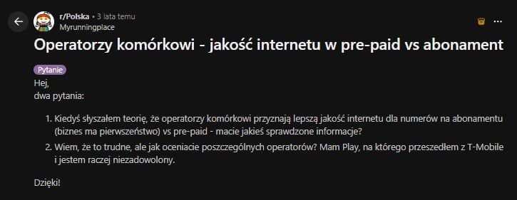

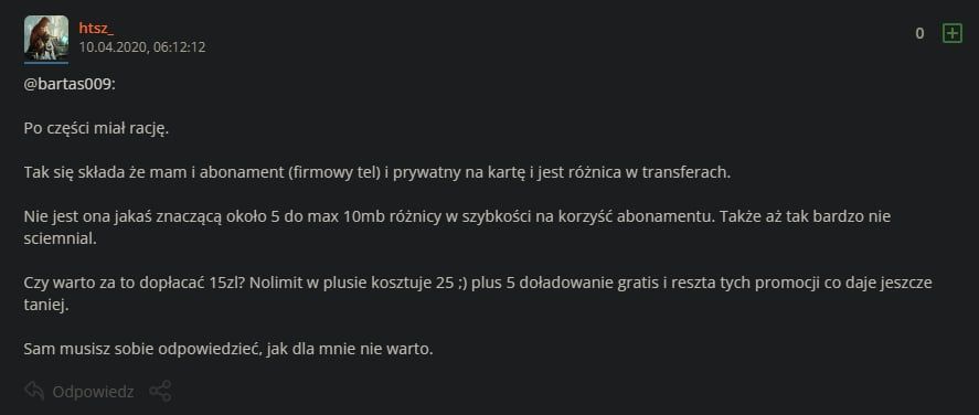

Kolejne 2 screeny (z wykopu tutaj 2 bo sie pomieszały, pierwszy z wykopu post wyżej + reszta z reddita pod nim)

@ŁebDoInteresów Doradca ma prowizję za podpisanie umowy abo to tworzy różne historie, które jak widać nie są dla potencjalnej zwierzyny łownej nieprawdopodobne.
Pod koniec zeszłego roku zrezygnowałem z abonamentu, który miałem ze 20 lat. Cały czas korzystałem przy tym z internetu mobilnego, który służy mi też do pracy, ale także na codzień do internetu, streamingu etc. Miesięcznie najczęściej zużywam ponad 1 TB. W praktyce użytkowania nie ma różnic co do prędkości, czy stabilności internetu. Nie jest preferowany abonament kosztem karty. Internet we free, czy flex hula na max możliwości używanego modemu, karty sieciowej i nadajnika. Bezdyskusyjnie, pakowanie się w jakikolwiek abonament i zobowiązywanie się się przez rok czy dwa korzystać z przeciążonego nadajnika to totalna głupota.
Abonament to można wziąć jak przy tym dają taniej jakieś urządzenie (oczywiście kalkulując koszty), ale to to już coraz rzadziej występuje
