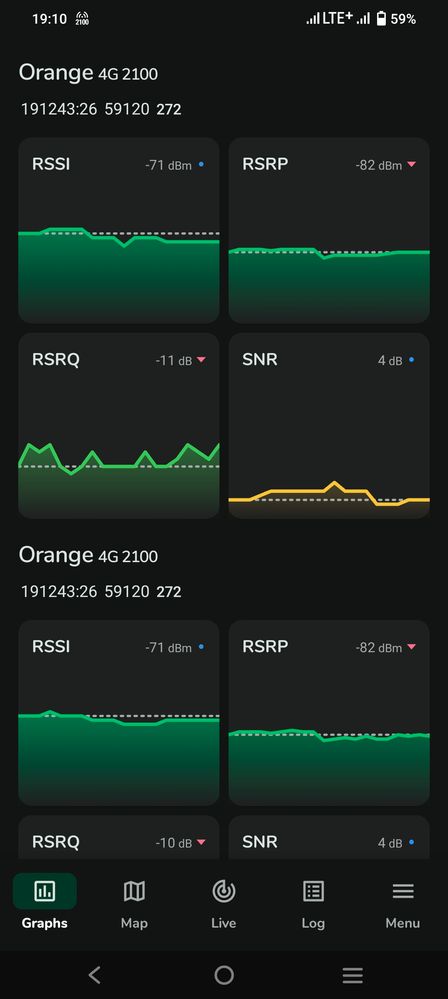

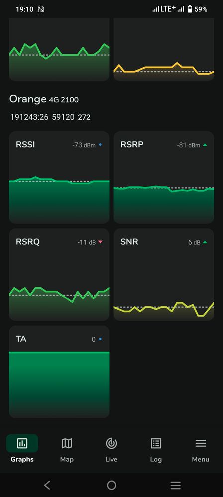

Dodaję screeny z netmonstera, vivo y33S model 2109 wprowadzony na rynek w 2022 (bez 5G)
Skoro BTS przeciążony to kupno TP Linka nie pomoże? Kumplowi pomogło, co może mi powiecie że całego BTSa okupuje odkąd ma sprzęt xD?

Generalnie pomoże. Ale z pustego to i ...
Słaby DL może być tylko przejściowy.
To parametry spod masztu? Jakieś takie słabe

Tak siedze w aucie (bo ciepło) i robie testy, ale jest nawet ciut gorzej a byłem nawet na zewnątrz w tshircie na chwile jeden test zrobić i no cóż... nie było warto 😄
To co kupować tp linka i liczyć modlić sie o porządny internet jak na katolika przystało? 😄
