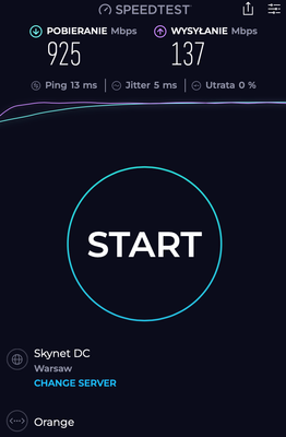

Ten polecany przez @atlas_cudow to sprawdzony sprzęt i mieści się w budżecie. Rozumiem, że nie masz zasięgu 5G w paśmie C? Ten download, który podawałeś jest dość skromny i to raczej przesądza, że modem zewnętrzny to must have. Brakuje natomiast od Ciebie parametrów sygnału RSRP, SiNR etc., żeby można było więcej powiedzieć. Ja na przykład korzystam tylko z internetu mobilnego i służy mi "jak światłowód" ale jestem w dobrym zasięgu i mogę korzystać bez przeszkód z routera 5G wewnętrznego i bez zewnętrznych anten. Wszystko zależy od tego co wokół siebie łapiemy. W każdym razie używam ZTE mc888 - sprzęt niezwykle stabilny, nie potrzebuje restartów tzn. nie łapie zwiech żadnych a kiedyś nawet ze 3 miesiące bez restartu pracował, przy czym nie stoi na półce miedzy książkami ani w szafce, tylko z obu stron ma wolna przestrzeń. A wyniki mam takie:
