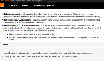

@Mati4 możesz przenieść z datą końca umowy lub z datą końca okresu rozliczeniowego.
W przypadku przeniesienia na koniec umowy, u obecnego operatora trzeba będzie zapłacić za pełny okres, ale po przeniesieniu numeru za okres od końca umowy do okresu rozliczeniowego możesz wystąpić o zwrot. Operator powinien zwrócić nadpłatę.

@ketrasaArtur to podczas składania na stronie bede musiał wybrać przeniesienie z datą końca umowy albo z datą końca okresu rozliczeniowego ?
