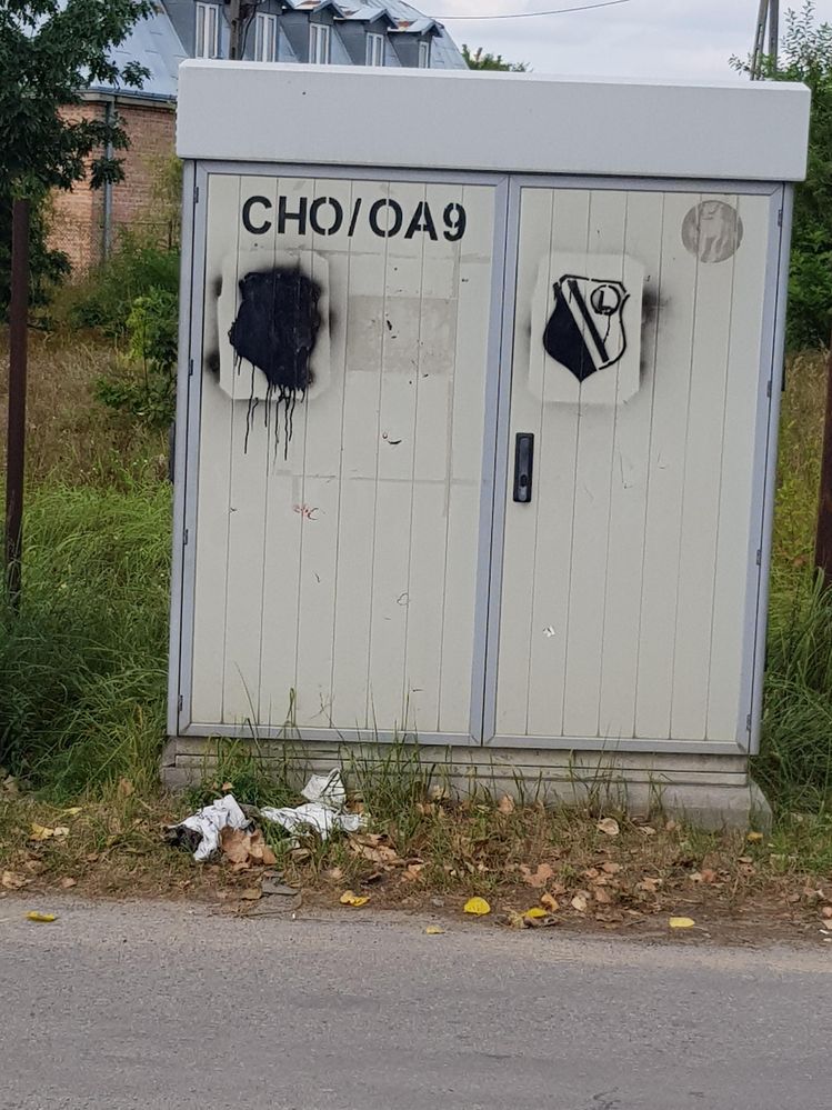

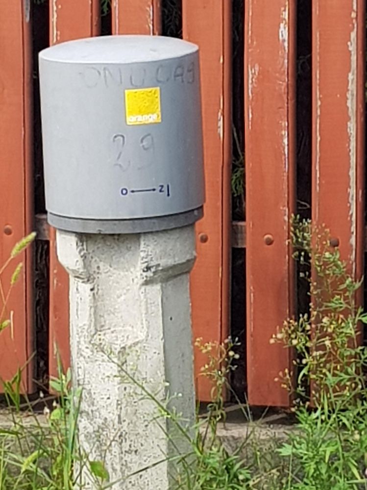

Internet światłowód
Dodatkowo na słupie pojawiała się charakterystyczny znak nawinięty światłowód na czteroramienny uchwyt. Takie oznaczenia infrastruktury jak na zdjęciach.

Internet światłowód
@Donat Obydwie fotki to widok infrastruktury miedzianej. Pierwsza to słupek kablowy z kablem rozdzielczym do szafy ONU (zasilana kablem FTTH z kartami ADSL i VDSL) stąd u Ciebie wywiad na neo do 80Mb/sek. Drugi to starsza puszka kabla rozdzielczego z centrali telefonicznej (na 200% dłuższa linia, stad Neo do 20Mb/sek). Zadziwia to, że lokalny OA (Operator Alternatywny) założył instalacje po słupach Orange i wpiął się do OPP Orange (tu prosiłbym o doprecyzowanie i sprawdzenie czy tak w rzeczywistości jest) Warto, abyś zerknął na 100%  jakie są oznaczenia tej skrzynki FTTH (możesz fotnąć-powiemy coś więcej). Może OA ma podpisana umowę na korzystanie ze słupów Orange i na dodatek może świadczyć usługi Neo na własnych zasobach (BSA, LLU). To sprawdzisz w BOK-u OA.
Swoją drogą te same pytania możesz zadać w BOK-u Orange, mówiąc, że masz FTTH od OA po infrastrukturze Orange, a chciałbyś mieć jednego operatora i administratora sieci,. Szkoda, że nie podpytałeś monterów o zależnościach panujących w terenie. Oni wiedza najwięcej. Może masz jeszcze kontakt do nich z czasów jak instalowali usługę i umawiali się na wizytę?

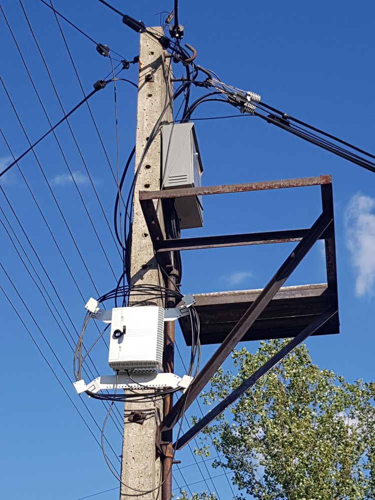

Internet światłowód
Mój kabel światłowód idzie do słupa gdzie jest puszka od instalacji miedzianej jak to nazwałeś a następnie schodzi do ziemi do studzienki. I dalej nic nie widać. Jak będę w domu to zrobię dokładne zdjęcie słupa.
Na ulicy jest taka szafa w kurierem grzebali jak mi Neostradę podpinali z teltechu. Czy OA tam grzebał nie wiem...

Internet światłowód
@Donat To wspomniana szafa ONU .
OA na 100% wynajął od Orange kanalizację (tak wynika z opisu) a ostanią milę realizuje na słupach. Rozejrzyj się i czekamy na opisy

Internet światłowód
Widzę że od wczoraj do słupa dołożyli puszkę z tego słucha mój światłowód idzie w ziemi prawdopodobnie do studzienki Orange i następnie do tej szafy. Jak podłączyli mi światłowód OA to mówili że mam szczęście bo jest blisko mufa

Internet światłowód
To po lewej to OPP. I stąd masz net FTTH. Jest to jednak na moje oko OPP OA

Internet światłowód
Ta biała skrzynka pojawiła się dzisiaj moja żona mówi że jak szła z dzieckiem do szkoły to panowie montowali. ja Internet u operatora alternatywnego mam od dwóch lat kończy mi się umowa widzę światłowody stąd moje próby podłączenia się jednak w Orange.
