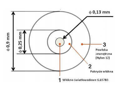

to ja pytałem o ten zestaw, bo mam ochotę drugą nitkę poprowadzić w drugą część domu. To jest jednak trudniejsza trasa i węższe przeciski, i zmieści się tylko ten "niewidzialny" - 0,9mm. Ale jeszcze tego nie ogarnąłem. Nie mam wprawy w klejeniu takiego delikatnego czegoś. Sam światłowód byłby niewidoczny, ale kleksy z kleju aż nadto.

@pirenej  kwestia wprawy i odpowiedniej klejownicy. Ja w swojej pomniejszylem otwór od wypływania kleju ( fakt że klejownicy z dobrej półki) i cieniutko po dobrym rozgrzaniu pluła klejem. Ten światłowód można tylko kleić ciągiem, nie punktowo, a więc..do roboty

nie nie, dzięki, nie o takim mowa. Chodzi o tzw. "niewidoczny", cienutki, przezroczysty (choć o cienkość przede wszystkim chodzi) np. https://allegro.pl/oferta/niewidzialny-swiatlowod-patchcord-sc-apc-lszh-20m-9688834580?fromVariant=9...
No i jak pisałem, sam taki patchord już mam, teraz kwestia wziąć go w łapy, nie zniszczyć przykleić umiejętnie, żeby nie stracił swojego kluczowego waloru.
