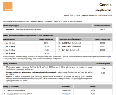

3. Trzecia sprawa to offtop, zupełnie przy okazji, ale nie chcę płodzić niepotrzebnie wielu wątków na forum. Strona Orange informuje o kosztach miesięcznych rzędu 70-80 zł i urządzeniu za darmo. Tymczasem na tej samej stronie, poniżej, w dokumentach do pobrania, można znaleźć PDF z cenami zgoła innymi (jak na screenie). Tegoroczny. Jak to więc jest z tym abonamentem na internet? (Planuję umowę bezterminową, bo nie wiadomo, jak długo będę mieszkał pod tym adresem)

@theW7  co do pytań 1 i 2  podbijam to co mówi kolega @agat13 , zaś pytanie 3 jest to cennik jak widać w nawiasie zawiera ceny standardowe (bez rabatów i promocji), Ciebie interesuje tylko cennik aktualny na dzień zamawiania usług, czyli kategoria "Regulaminy promocji (zawierają ceny promocyjne)".

Cennik podany obowiązuje jak bierzesz rzeczy bez promocji.
Obecnie bez lojalki jest promocja https://orange.binaries.pl/bw//20155/0/48420/9d1eda0b-1db3-4bad-8b04-532fad5b93b3
